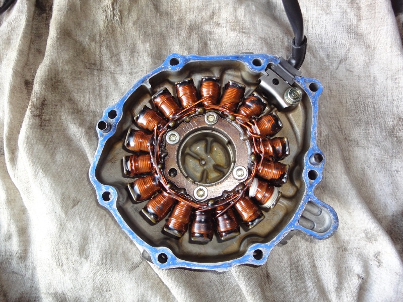

Message par Gazmépatro Jeu 02 Juin 2011, 18:32
Vu la tête des bobines, y'en a qu'une de cramée mais d'autres semblent avoir été fabriquées à la Ouane Again ! Shocked
Ca donne presque envie de se faire peur en démontant le sien...

Message par Panpan Lun 06 Juin 2011, 13:12
syrus31 a écrit:Merci Dorso95, c'est très clair, tu as confirmé mon inquiétude.
J'ai eu mon concessionnaire Honda mardi au téléphone et il m'a demandé de regarder moi même la tête des bobines de charges pour en avoir le coeur net. On verrait ensemble se qu'ils peuvent me faire comme geste par la suite.
Et donc aujourd'hui comme j'ai eu un peu de temps, je suis allé chercher ce fameux stator. Résultat des courses, on voit très nettement qu'une bobine est noircie. Mardi prochain, je filerai chez mon concessionnaire avec la pièce pour discuter de la procédure suivante (réussir à faire marcher la garantie).
Voici la bête :
demarrage (tres) difficile -help - Page 6 Dsc01410
Cache alternateur démonté avec vu sur le rotor :
demarrage (tres) difficile -help - Page 6 Dsc01412
Pour le démontage :
1-Moto droite.
2-J'ai débranché le connecteur des fils des bobines (3 fils jaunes) au niveau du regulateur/redresseur.
3-J'ai libéré le câble en démontant le cache latérale gauche sous le réservoir, ainsi que le couvercle de la boite à air (comme pour accéder au filtre).
4-Ensuite j'ai dévisser les 8 vis. Pour sortir le carter alternateur il faut de la force et un peu de patience, car cela vient difficilement. Il est collé par la pâte à joint et aimanté par le rotor. J'ai eu seulement que 2 goûtes d'huile qui se sont échappées à l'ouverture du carter.
5-J'ai démonté le stator pour pouvoir remettre le couvercle de l'alternateur pour qu'il n'y ait pas de saleté qui rentre dans le carter.
Suite au prochain numéro Wink

Message par syrus31 Lun 13 Juin 2011, 18:00
Bonne nouvelle !
Mon concessionnaire a pu me faire passer la pièce en garantie. Un grand merci à eux ! Merci
J'ai récupéré cette dernière vendredi et ai remonté le tout hier.
La photo du petit nouveau Wink :
demarrage (tres) difficile -help - Page 6 Dsc01413
Pour le remontage :
-J'ai acheté de la pâte à joint (~12€ chez Cardy) : http://www.cardy.fr/pages/sl_product.php?id=128054&d=1_8___EJ_&prod=Sans-Marque-JOINTAUTO-Bleu-50-ml
-J'ai nettoyé les 2 surfaces de contact du carter (la partie démontée et sur le moteur) pour enlever les traces de la vieille pâte à joint.
-j'ai collé toute la surface de contact du carter démonté (voir photo ci-dessus) : C'est le jolie joint bleu :p . Laissez séché 24h, cela va devenir un joint silicone élastique*. Ou coller directement*.
-Remonter le nouveau stator et le maintenir à l'aide des 4 vis. Présentez le carter aligné devant moteur, attention le carter va être attiré par l'aimant : attention aux doigts !
-Ensuite tapoter dessus (poing fermé et taper sur le carter comme avec un marteau ou mieux encore : avec un maillet) pour l'enfoncer tranquillement suivant les 2 guides (2 petits tubes, visible sur la photo du dessus et qui servent à centre la pièce).
-Resserrez les vis extérieur (8 au total) et rebranchez la fiche du stator au régulateur/redresseur. Moi j'ai revissé en croix (en haut, en bas, gauche haut, droite bas, à gauche, à droite, gauche bas et droite haut) et pas à fond dès le début.
Pour tester :
A l'aide d'un ohmmètre et d'un générateur neuf :
-Il n'y a pas continuité entre la masse et les bobines (3 fils jaunes) du stator.
Moteur allumé et au ralenti + voltmètre :
-La tension alternative délivrée entre les bobines et la masse est d'environ 12-14v~.
-La tension alternative délivrée entre les bobines elles mêmes (3 mesures) est d'environ 10V~.
-La tension continue, aux bornes de la batterie est d'environ 14V.
*J'ai lu sur l'emballage de la pâte à joint qu'il y a 2 manières pour rendre étanche le remontage :
1-Pour coller, appliquez un cordon de joint sur une des 2 surfaces et assemblez les pièces (maintenir à l'aide d'un serre joint si nécessaire). Pas nécessaire le serre joint vu qu'on peut viser la pièce.
2-Pour réaliser un joint, attendez la vulcanisation complète avant assemblage. En gros laisser sécher 24h par 3mm d'épaisseur de joint.
En discutant avec mon concessionnaire, il utilise et m'a conseillé la première technique : le collage.
Moi j'ai préféré essayer la deuxième, pour ne pas avoir à galérer au prochain re-démontage. Si cela n'est pas étanche ou si il y a un problème, je collerai la pièce (1ère méthode). Et je vous tiendrai également au courant Wink.
Enjoy Wink
