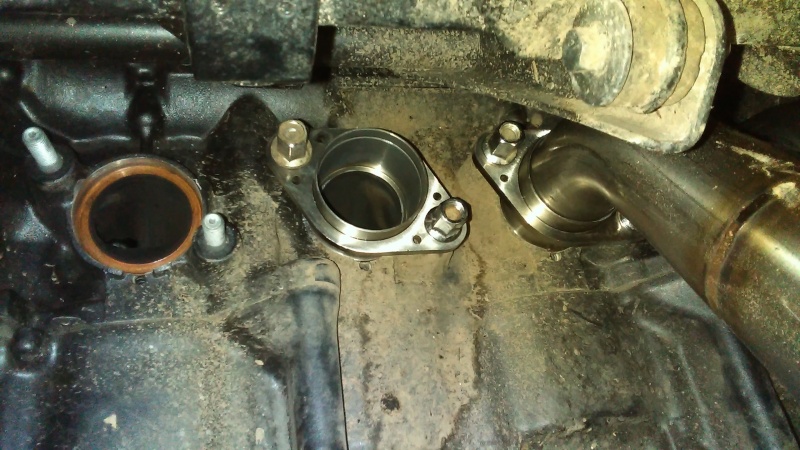

Bon, aujourd'hui montage collecteur arrow et ajustage du coude pour mon silencieux.
Bon dimanche.
Photos ce soir.
Bon dimanche.
Photos ce soir.

Désolé pour les photos, ce sera pour de main soir, j'ai pas trop le temps maintenant.
Concernant le montage du collecteur arrow : super matériel , très bien ajusté, pas de soucis il faut suivre le plan. Merci beau papa pour la clé de 10 à cliquet.
Beaucoup plus facile avec!!!
Concernant le coude, j'ai commandé un coude inox sur le net. Évidement c'est pas le bon angle. Donc on sort la meuleuse avec disque inox et coupe, on ajuste (le mieux qu'on peut), encore et encore et encore... Le coude est en 4 morceaux avec les marques pour le pointage demain au boulot si le prof de soudure est la. (L'artisan qui devait me le faire à revu son prix à la hausse.
Conclusion, super collecteur arrow. J'attends de voir le résultat du coude, mais je ne fais pas d'illusion du point de vu esthétique on verra le résultat.
Si cela ne me convient pas, je mettrai mon échappement devil en vente sur le site.
Comme d'hab, merci au forum pour tous les renseignements.
Photos à venir.

Photo montage collecteur arrow en trois parties:
jeanot- cb100
Re: Passage au banc de mon cb1000r black mat et futur modif
Désolé c'est pas très propre.
Collecteur:
Collecteur:
