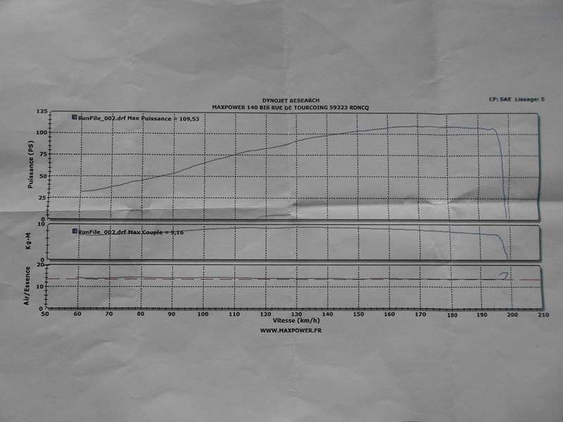

Après beaucoup de lecture sur le forum et autres, je ne comprends pas pourquoi mon cb affiche si peu de puissance (merci pour ceux qui on répondu en MP).
CB 1000r 2012
CDI belge donc en théorie 125 au vilo d'origine???
Pot et décata dévil master (avec chicane pour le passage au banc)
Filtre à air KN
PC3
sonde lambda toujours branchée (comme un c.. j'aurai du placer un o2 éliminator, en commande mais trop tard).
4500km
Passage au banc et map perso chez max power racing à Tourcoing (190 boules):
Patron sympa qui répond aux quéstions
Résultats:
109.53 ch à la roue et 90 couple à la roue
J'aurai aimé avoir les résultats équivalents à Alebec 121ch et 90 couple (certaines cb apporchent les 100 à la roue)
J'attends vos commentaires et d'avance merci.

Solutions proposées:
Ligne complète arrow (gagne de chevaux en haut)= 1000€
Cornet venturi (couple et chevaux partout)=220€
PC5 plus performant avec map évidement=585€ (montage compris)
Option qui ne fera pas gagner enchevaux PSB -1 (plus de patate)= 25€
Option avec PSB -1 speedohealer = 80€
Maintenant c'est le bon graphique désolé.

Message par REMY33 Mer 19 Nov 2014, 11:14
dans ta liste je ne vois pas les cornets full ??
sinon il y a des differences entre les banc de puissance ,il faudrait savoir a combien sort un cb stock sur ce banc icon_v

Message par nova06 Mer 19 Nov 2014, 12:19
Es-tu certain qu'elle a les cornets full ? Tu n'as pas l'air sûr, vu ta réponse.
Si ta moto est belge, elle est complètement débridée. CDI europe, cornet full, etc... Tu parles d'un PC3 ? Parce que tu as décatalysé ?
Encore une histoire belge... Nan ! je mdr

Message par jeanot Mer 19 Nov 2014, 13:43
J'ai acheté la moto avec le PC 3 , décata et pot dévil dessus. Je viens de corriger le graphique au dessus. J'ai possé la question chez honda (casu en belgique ) et selon les papiers elle est full (je suppose que lorsque le cdi est europe, les cornets sont full????).
Bonne après.

Message par nova06 Mer 19 Nov 2014, 14:08
jeanot a écrit:J'ai acheté la moto avec le PC 3 , décata et pot dévil dessus. Je viens de corriger le graphique au dessus. J'ai possé la question chez honda (casu en belgique ) et selon les papiers elle est full (je suppose que lorsque le cdi est europe, les cornets sont full????).
Bonne après.
Tu cherches un problème venant de la moto, alors que le banc n'était peut-être pas configuré correctement. Ou que le mec n'y comprenait pas grand chose.
En France, tu peux passer la même moto sur des bancs différents, tu n'auras jamais la même valeur.

Message par jeanot Mer 19 Nov 2014, 14:35
Oui mais avoir une différence de 10ch quand même sur un banc dynojet??? Le mec  pourtant bonne réputation dans le coin.
Par contre, lorsque je regarde le graphique air/essence je pense que l'AFR est plus près de 14 qu de 13???
Je viens de vérifier ma consommation essence 95 = 6.5l/100km en roulant 50/50, cela me semble faible par rapport à certain du forum.
Je ne pense pas que la moto ai un problème, je trouve qu'elle marche même pas mal, mais les chiffres sur ce bout de papier m'ont déçu.

Message par FoxEagle Mer 19 Nov 2014, 16:48
Ca me rassure un pti peu.
J'ai également deposé ma belle chez mon mécano pour un passage au banc et pour avoir une map optimisé. Le cb sort avec 111cv à la roue...
Cornet full decata leo pc5 filtre KN. Systeme paire bouché et la sonde shunté

Message par REMY33 Mer 19 Nov 2014, 17:39
le principal c'est quelle marche bien ,apres comme je te dit pour savoir le gain reel de puissance il faut passer une moto stock sur le banc avant
les chiffres son a peu pres coherents ,125 cv au vilo d'origine ,le decat ,pot et filtre font a peine gagner 5cv (et encore des fois ca fais meme perdre sur la courbe ) donc maxi 130cv et tu enleve environ 12% pour les cv a la roue ar ,ce qui devrait faire 114.4cv

Message par jeanot Mer 19 Nov 2014, 18:15
Je peux pas comparer avec une stock, j'ai jamais essayé une cb d'origine. Ce serait intéressant en effet pour vois la différence.

Message par jeanot Mer 19 Nov 2014, 22:46
Je ne veux pas comparer celui qui à la plus grosse: moto bien sure. Simplement tirer le meilleur de ma moto avec le matériel existant dessus. Mais ton raisonnement me semble être le bon. Mais il 4 ou 5 chevaux qui se promènent dans la nature et j'aimerai les trouver pour voir la différence au guidon.
Désolé si je me laisse aller à la poésie. Bonne soirée à tous.

Message par FoxEagle Mer 19 Nov 2014, 22:52
jeanot a écrit:Je ne veux pas comparer celui qui à la plus grosse: moto bien sure. Simplement tirer le meilleur de ma moto avec le matériel existant dessus. Mais ton raisonnement me semble être le bon. Mais il 4 ou 5 chevaux qui se promènent dans la nature et j'aimerai les trouver pour voir la différence au guidon.
Les 4 5 chevaux viennent peut être du banc en lui meme. En fonction du banc la puissance finale n'est pas la meme

Message par jeanot Mer 19 Nov 2014, 23:05
Que pensez vous du graphique de l'AFR ? Le ratio est il correct pour les pros du forum.
Autres choses, je suis un peu déçu qu'il n'y ai qu'une courbe sur mon graphique. Je ne sais pas faire la différence entre la map 509 et la map pérso sauf en comparant les valeurs dans le logiciel power commander. Pensez vous que le préparateur est le graphique de la 509 dans son pc??? Je vais essayer de le joindre demain.

Message par nova06 Mer 19 Nov 2014, 23:12
jeanot a écrit:Que pensez vous du graphique de l'AFR ? Le ratio est il correct pour les pros du forum.
Oui. Avec le banc dyno il doit avoir toutes les maps dyno. Mais un préparateur préfère partir de zéro. Avec ta demi ligne Devil, la 509 est la plus proche dixit les techniciens de Devil mais il n'existe pas de map toute faite pour ce pot.

Message par jeanot Mer 19 Nov 2014, 23:29
Lorsque je compare les ratios essence/ régime moteur sur le logiciel power commander. 509 (bleu)/map optimisée (vert).
Je remarque la 509 est souvent trop riche.

Message par leciaw Jeu 20 Nov 2014, 10:07
Ce qui me gène c'est qu'on voit la vitesse d'avance de la moto et pas le régime moteur.
Quelquefois une erreur dans le rapport de transmission et la puissance est complètement faussée =)

Message par jeanot Jeu 20 Nov 2014, 10:11
Autre chose  je viens de vérifier les branchements du pc3 est la masse (petit fil noir) n'est pas connectée à la borne - de la batterie mais au châssis de la moto. Pour vous y a t il un soucis.

Message par Maxou Jeu 20 Nov 2014, 11:22
C'est normal ! La Cb1000r rally est en 106 ch Wink elle est absolument pas débridé ! J'avais déjà vu un reportage à la télé de cette cb Wink.
Elle est juste équipé et optimisé c'est tout

Message par REMY33 Jeu 20 Nov 2014, 12:17
leciaw a écrit:Ce qui me gène c'est qu'on voit la vitesse d'avance de la moto et pas le régime moteur.
bien vu  icon_v vitesse max a 200km/h Shocked Shocked il t'a fait un passage au banc en 4em non ?

Message par jeanot Jeu 20 Nov 2014, 12:23
Un grand merci pour la réponse pour la batterie. Pour le passage au banc, je dois lui poser la question pour le régime moteur/ch. Pour l AFR qu'il vise car sur le graphique c'est plutôt dans les 13.8. Je lui demanderai si il a fait tous les rapports pour l'optimisation (j'espère que oui). Jen lui ai envoyé un mail hier soir mais je ne sais pas le consullter au boulot. Je vous iens au courant. Merci de faire avancer ma réflexion.
