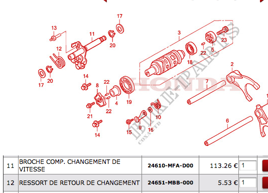

Bon ben j'ai eu ma réponse tout à l'heure et c'est la pièce 20 qui est morte. Du moins, le mécano en a retrouvé aucune trace. Il y en a pour 0,72€ de pièce ainsi qu'un joint à changer. Encore une opération qui me coûtera plus chère en main d'oeuvre qu'un prix de pièces.
Du coup vu que je l'ai fait évacuer chez Luc Moto à Nanterre (c'est un concessionnaire Suzuki) il m'a dit qu'il y aurait juste un peu de délai le temps de commander tout ça. Je lui ai proposé d'aller direct récupérer les pièces en concess Honda vu que je suis en vacances. En espérant juste qu'il y ait du stock en IDF. Donc je vais tous les appeler demain matin.

Bon le joint ça devrait le faire, sur l'ensemble des concess de Paris et petite couronne s'il n'y a pas, je ne comprends pas.. Le circlip c'est moins évident mais c'est du matos standard. C'est un circlip extérieur de 14mm donc ça au pire des cas je trouverai chez Cergyvis, j'ai vérifié sur leur site internet, ils en ont en stock et en plus en 3 matières différentes. Vu que c'est à quelques kilomètres de chez moi, si je n'en trouve pas en concess, j'irai en chercher là-bas.

Bon la 1ère concess où j'ai téléphoné, la plus proche de chez moi, ils n'ont pas les pièces mais les auront demain en fin de matinée. Du coup bingo, j'ai commandé et tout ça par téléphone.
