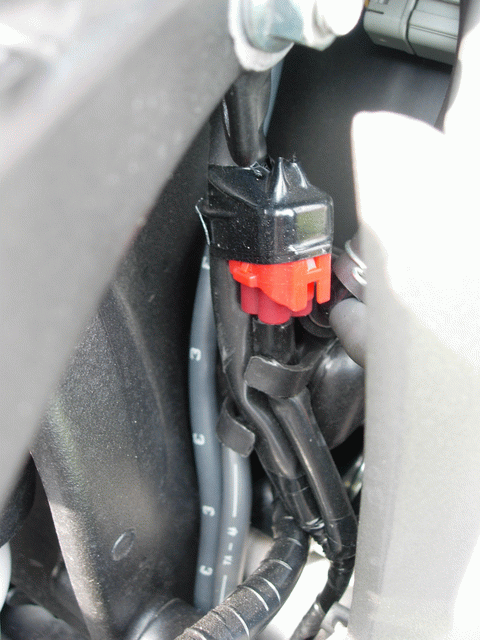

Petite question concernant le connecteur DLC ...
- il ressemble étrangement à celui de la sonde lambda, c'est le même 'fil' ?
- grosso modo, on le branche à la place du cable existant, mais le bout de cable qui était branché, il devient quoi ? il avais surement une utilité :o ??
ps : si vous savez pas, je vais démonter, mais bon j'aimerais m'en passer Wink
Merci ^^

Message par x44 Lun 18 Oct 2010, 08:28
alebec a écrit:Petite question concernant le connecteur DLC ...
Merci ^^
Il n’y a rien de branchée au connecteur DLC par défaut.
Tu enlève le capuchon du DLC et branche le GIPro à la place !
Montage d'un Gipro GPDS-H01 - Page 5 Dscn7210
Montage d'un Gipro GPDS-H01 - Page 5 Dscn7211
Montage d'un Gipro GPDS-H01 - Page 5 Dscn7212
x44
x44
Montage d'un Gipro GPDS-H01 - Page 5 Empty Re: Montage d'un Gipro GPDS-H01
Message par alebec Lun 18 Oct 2010, 09:51
Oki, c'est juste l'ordre des photos qui n'est pas bon alors Wink merci ^^
