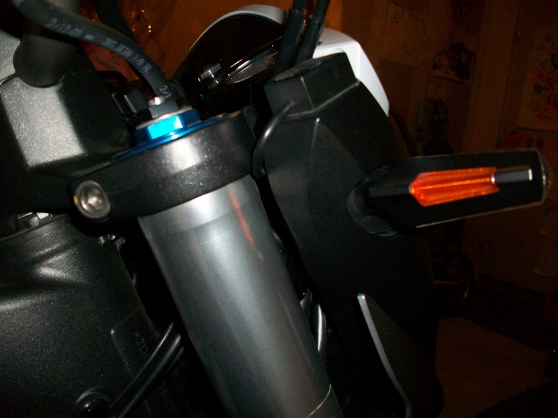

Un p'tit trou et un tierap pour fixer proprement le câble le long de la tête de fourche :
![Montage d'un Gipro GPDS-H01 Dscn7258](https://2img.net/r/ihimizer/img195/9688/dscn7258.gif)

- Ne pas oublier de couper le tierap (rilsan) fixé à la tdf lors de la dépose de celle-ci ainsi que de donner du mou au câble (j'ai la boucle de mou située derrière la grille en dessous du réservoir à l'avant
- Passer le câble pour qu'il ne gène pas la dépose du réservoir
- Pour initialiser le Gipro, j'ai passé les vitesses selon le manuel, la moto sur la béquille d'atelier ... d'où l'intérêt d'une béquille avec l'axe monté sur roulement
- Le collant double face est "terrible" donc bien repérer l'emplacement de l'afficheur et bien dégraisser la zone avant de poser celui-ci

Dommage pour Panpan que tu as percé un petit trou sur pour mettre un collier
tu aurais pu faire passer le fil et mettre le collier avec le câble d'accélérateur
comme je l'ai fait et ça ne bouge même pas (nickel

![Montage d'un Gipro GPDS-H01 100_0513](https://i.servimg.com/u/f81/13/21/09/21/100_0513.jpg)
hornetsebast- cb100

hornetsebast a écrit:Moi je l'ai mis et j'en suis très content!!!!
seule petite défaut.... c'est quand il y a le soleil sur l'affichage, il est pratiquement illisible
Dommage pour Panpan que tu as percé un petit trou sur pour mettre un colliertu aurais pu faire passer le fil et mettre le collier avec le câble d'accélérateur
Je vous montre les
T'as pas tord, bref du moment où le montage est discret et plait ...
Mais encore une fois, mr Honda aurait dû inclure cette babiole dans le tableau de bord à l'origine na.
