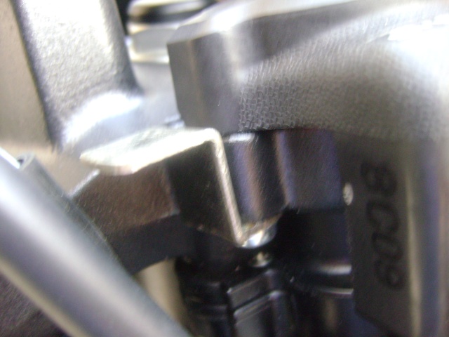

Montage d'un Gipro GPDS-H01 - Page 2 Empty variante sur l'emplacement du gipro
Message par philou89 Sam 21 Nov 2009, 13:48
Salut a tous ! Je ne vais pas revenir sur l'instal (car ça était parfaitement fait plus haut) mais juste sur l'emplacement du gipro !!Donc voila j'ai fais cette petite patte ; Montage d'un Gipro GPDS-H01 - Page 2 Dsc01918 après un petit coup de rustol pour la rouille et peinture satin noir pour la déco (on ne vois pas la finition sur les photos car je l'ai fait plus tard) ensuite il suffit de retirer une des deux vis qui tien le contacteur et d'y mettre la patte on resert le tous et on a çaMontage d'un Gipro GPDS-H01 - Page 2 Dsc01919il ne reste plus qu'a collé le gipro deçu pour avoir ça Montage d'un Gipro GPDS-H01 - Page 2 Dsc01920 et ça Montage d'un Gipro GPDS-H01 - Page 2 Dsc01921
Voila pour le branchement il suffit de suivre le tuto qui est nickel ! Pour ma part j'ai fais le réglage sur route ! Aucun souci a peine 2 minutes ! Les avantages a mon avis de cet emplacement sont qu'il ce trouve plus dans l'axe du regard,entièrement réversible,et aucun soucis pour démonter l'optique de phare (par rapport au câble du gipro qui rend l'optique un peu plus solidaire du reste de notre machine)Ce n'est que mon avis! voila si certain on besoins de renseignement sur la petite patte vous savez ou me trouver !(ps: j'ai une traduction en français du mode d'emploi du gipro) aller a plus Montage d'un Gipro GPDS-H01 - Page 2 266550

Montage d'un Gipro GPDS-H01 - Page 2 Empty Re: Montage d'un Gipro GPDS-H01
Message par microcessus Sam 21 Nov 2009, 15:21
^_^ j'ai quasiment fait la meme patte mais pour le coté gauche et avec l'interrupteur de mn inforad
Message par JAVSPL Sam 21 Nov 2009, 18:18
Superbe idée Philippe.
Et perso je trouve aussi qu'il ce trouve plus dans l'axe du regard.
