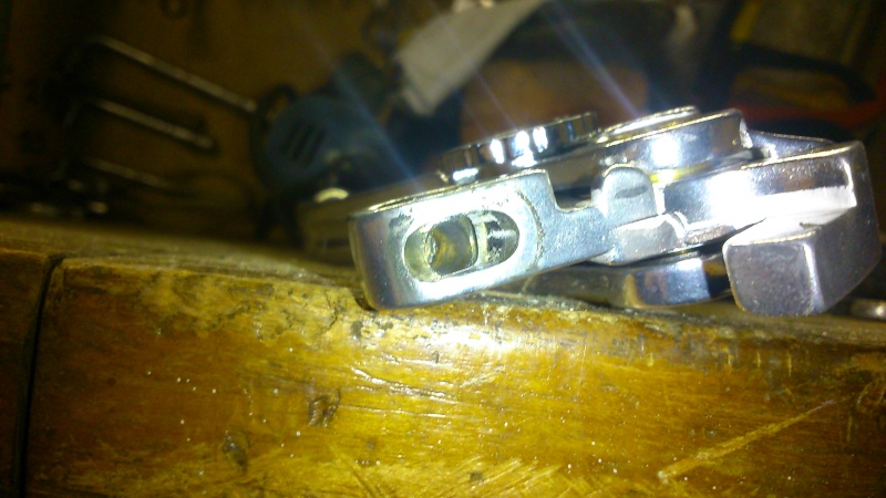

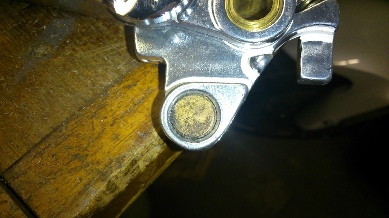

Salut : pourrais-tu nous faire 2 ou 3 petites photos du truc ?!?
Merci !

voila les tof de la tige
et la piece en laiton avec la gorge
donc arsouille depuis ce matin et R.A.S j_en_bave1 j_en_bave1 j_en_bave1
je croise mes petit doigt

retour sur le petit probleme Laughing
probleme resolu plus de patinage depuis remise dans le bon sens de la tige dans la gorge cheers
merci de m'avoir lu et conseiller
bye1 bye1 bye1

Merci beaucoup pour les tofs.
Bizarre en effet ton pb. Comment le piston a-t-il pu sortir du truc ? Une chute à droite ??

non pas de chute
je pense que l'ancien proprietaire avez du demonter cette poignée affraid
pourquoi j'en sert rien du tout .
mais tous fini bien c'est le principal bounce

Message par desmo Mer 21 Oct 2015, 22:15
Il a peut être voulu la graisser et la mal montée

Message par Boris-jc Jeu 05 Nov 2015, 11:58
Je reviens sur ce sujet, car j'avais pas percuté immédiatement : normalement, il y a un cabochon en caoutchouc noir qui recouvre ce petit piston, pour éviter, je pense, que des cochonneries ne s'insinuent dans le circuit ou viennent gripper.
L'avais-tu enlevé pour les photos, ou n'y était-il pas ??

pour le petit cabochon  je ne sais pas Question Question Question
a confirmer par nos amis cbiste

Message par Boris-jc Ven 06 Nov 2015, 18:23
Cherche pas : si tu l'as pas enlevé, c'est qu'il n'y est plus !
Va chez Honda : ça doit coûter 2€, et je pense que ça protège réellement

Message par tiipeo Sam 07 Nov 2015, 02:30
sur la photo j'ai repousser le petit soufflet caoutchouc
par contre pas de petit cabochon
il me faudrais une photo d'un membre pour me rendre compte
le petit soufflet une fois tirer vers la poignée je ne pense pas que la poussiere ou autre peuvent passer ??
