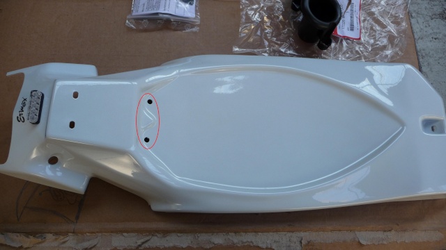

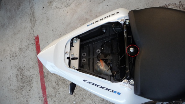

alors comme le dit le titre voici un post pour ceux qui veulent monté un PDR ermax alors si comme moi vous avez reçu un sachet avec 50000 visses pas de souci il en faut que 5
-déposé la selle passager
-déposé la selle pilote une visse BTR (clés de 5)
-débranché les connecteurs des clignos et éclaireur de plaque
cligno G prise orange, cligno D prise bleu, prise blanche à 2 fils éclaireur de plaque (prise blanche à 3 fils feux AR)
-déposé la bavette ou le support de plaque 4 visses (je ne sais pas du combien c'est moi je l'avais plus) :face:
-dégrafé le faisceau électrique sous la batterie (vers l'amortisseur)
-fixé le support de plaque sur le PDR 2 visses (les plus courtes fourni par ermax)
-mettre en place le PDR et le maintenir en place à l'aide de la visse inf. dans le trou ou était fixé le faisceau non serrée pour permettre d'écarter le PDR (5X20)
-passé les fils (éclaireur de plaque et clignos)
-mettre en places les visses avec les petites entretoises noir fourni par ermax
-maintenant vous pouvez bloqué les trois visses de fixation du PDR
-rebrancher les connecteurs
-fixé la plaque
-contrôlé si les feux fonctionnent
-reposé la selle pilote
reposé la selle passager
-un petit coup de chiffon et c'est fini

Salut williams4465
Le PDR n'a pas de clignos intégrés. Où l'as -tu commandé si ce n'est pas indiscret ?
Peux-tu en dire plus sur la partie support de plaque et clignos tels que je les voient sur la photo ?
crichou
Re: [Tutoriel] montage passage de roue ermax
Message par williams4465 le Dim 22 Mar 2009 - 17:45
salut, crichou
pour le pdr je l'ai eu chez ermax et tu précise que tu le veux sans les cliquos et pour ce qui est de la fixation des clignos comme la photo en faite j'ai percé, découpé et plié le support de plaque fourni avec le passage de roue (attention il est en alu merdique) siffleg3
