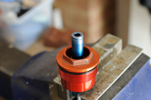

Donc, une fois le bouchon est sorti avec son etc tige d'amortissement, le travail de démontage commence pour de bon. J'ai commencé par le tenant dans la gueule Vace aluminium, et en vissant la vis de réglage d'amortissement en montre jusqu'à ce qu'il sortit du fond.
[TUTO] Enlever l'anodisation d'une pièce en alu S1223

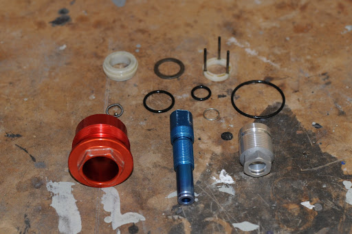

Puis je me suis séparé de la pièce centrale bleu de la casquette rouge, et retiré tous les divers joints toriques etc Voici toutes les cotes et les mottes de terre sur la démontés banc:

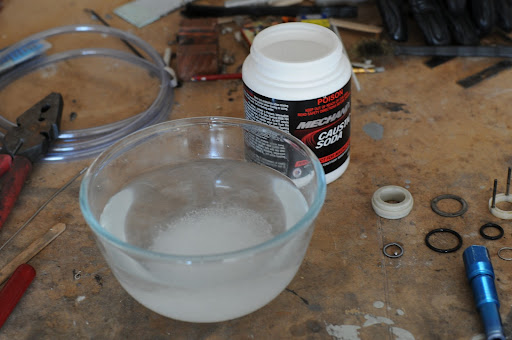

Après un nettoyage vraiment bon et dégraisser, il est temps d'enlever l'anodisation. Je viens d'ajouter une cuillère à soupe d'hydroxyde de sodium à un litre ou deux de l'eau, et attendit jusqu'à ce que tout l'hydroxyde de sodium dissous. Porter un tablier, des gants épais résistantes aux produits chimiques et des lunettes de protection ici. L'hydroxyde de sodium peut causer des brûlures vraiment méchant si vous obtenez sur votre peau. Ayez suffisamment d'eau à proximité au cas où vous en mettre sur vous.

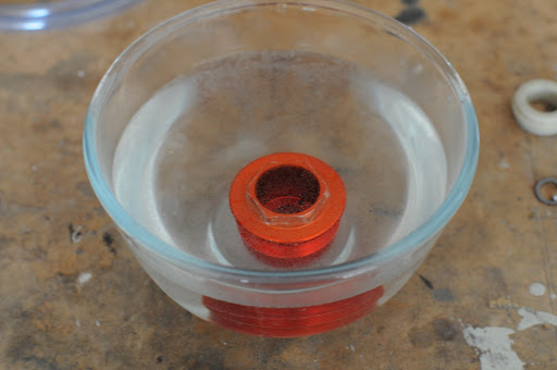

Maintenant abandonner une partie de, et d'attendre.

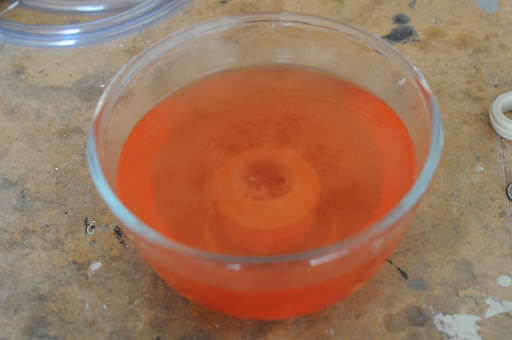

Après quelques minutes, il va commencer à faire des bulles avec fureur.
Sortez ensuite et rincez-le sous l'eau du robinet. J'ai trouvé quelques-uns des morceaux plutôt tourné noir une fois l'anodisation est sorti. Cela est dû au silicium dans certains alliages d'aluminium, et est appelé charbon. D'huile de coude avec un tampon Scotchbrite beau bleu et un peu de détergent vaisselle supprime cette. Voici les premières pièces en aluminium après nettoyage:
