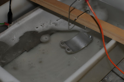

D'abord, je mis en place un bain d'acide sulfurique. Il s'agit de l'acide concentration de 10% dans de l'eau déminéralisée. Il est important de verser l'acide dans l'eau, pas l'inverse, ce qui est beaucoup trop excitant. Je viens d'utiliser une grande feuille d'aluminium en tant que cathode (reliée à la ve-côté de l'alimentation). J'ai vissé un peu de fil à souder dans un trou taraudé dans maniable une éprouvette (en réalité partie de mes clipons) et est allé à la ville. Actuel est censé être 12A par pied carré de métal, pendant 45 minutes. Estimation de la surface de pièces complexes nécessite beaucoup de conjectures. Quoi qu'il en soit, j'ai utilisé entre 0,4 et 1,2 pour l'ensemble des pièces que j'ai fait.
[TUTO] Anodisation d'une pièce en alu S1223
Voici mon éprouvette dans le bain:

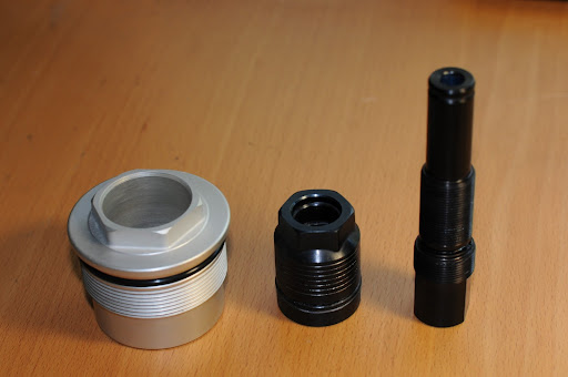

J'ai donc décidé de changer le schéma de couleur, et ont des capuchons en argent, avec réglage de précharge noir.
Après décapage de la hors rouge, j'ai répété le processus pour chacun des six morceaux. J'ai utilisé un scalpel pour marquer grâce à l'anodisation afin de mieux montrer les lignes de réglage de la précontrainte. Le résultat final ressemble à ceci:

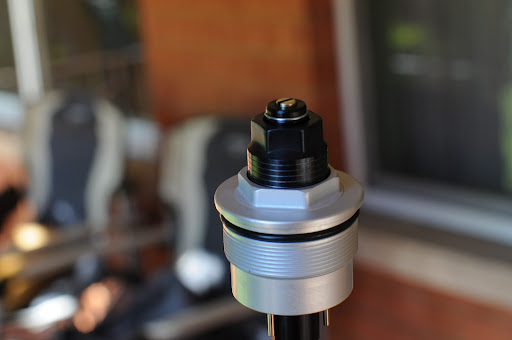

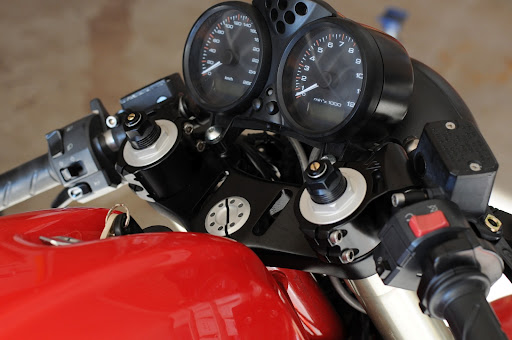

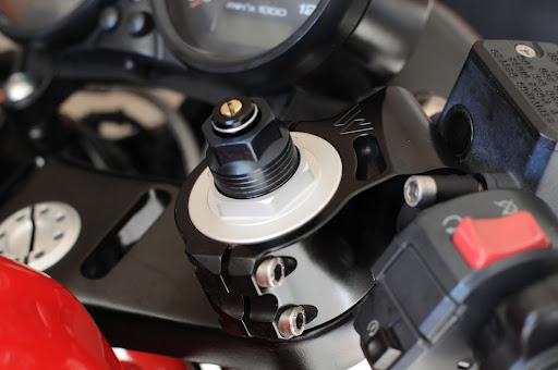

Et puis finalement, je remonté le reste de la fourche. Je pense qu'ils s'est bien passé. Pas exactement ce que je voulais, mais ils l'air cool sur le vélo. Certes, des tas mieux que le look d'origine:
Les casquettes sont une concordance raisonnable pour le bouchon de fourche.
