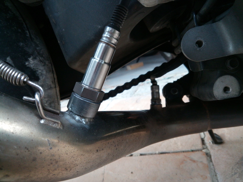

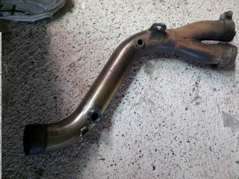

J'ai donc acheté une sonde large bande LS4.9, avec afficheur.
Aujourd'hui je mis attelle, deconnection du système PAIR (defois que ce sois ça qui fasse autant sentir échappement)
Mise en place sonde large bande pour réglage memjet
Une fois tout ça monter essayage sur route.
Pas moyen de régler correctement ma richesse toujours trop riche, je me rapproche de la vérité en mettant le memjet au mini.
Du coup démontage du memjet, retour sur route je suis bon a tout les régime légèrement riche 14.5 mais que ce soit a 4000 ou a 9000, je pense que le memjet ne sert a rien du tout, et que même si je croyais que ça marchais mieux c’était surement dans la tête, parce que mes dernier essai sans, on était très concluant.
L’électronique de nos bécane a l'air de tout très bien corrigé toute seule.

Sauf qu'après vérification je tourne légèrement riche sans memjet et avec je suis bcp trop riche donc perte de perf, encrassement pot et bougie, surconsommation...
Pour moi la gestion se démerde très bien seule...
Je me demandais si il y a un débitmètre d'air sur nos cb ça qui expliquerais tout, + d'air + d'essence et mélange tjs ok.
Après on peut remettre en cause les mesures mais je pense avoir fais ça proprement, j'ai fais exprès de la souder dans le pot pour pas la mettre a l'arrache a la sorite et avoir un truc qui tien la route...
Des différent essais que j'ai fais j'ai vraiment l'impression qu'elle est bien étalonné et que mes mesure tiennes la route, la sonde est neuve je précise.(bosch LSU4.9) avec afficheur AEM qui va avec.
R@ph05
Re: Boitier Memjet - Test sur banc - Courbes de puissance, couple, et lambda
Alors ça y est, je pense que j'ai compris donc la je suis au ratio idéal, le memjet me permettrai d'aller chercher l'AFR 12.6 pour avoir la puissance maxi...
