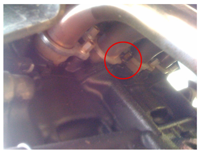

Salut les gens,
J'ai remarqué, il y a quelques jours, une légère fuite d'huile sur le devant du moteur, tellement légère qu'il n'y a pas de gouttes au sol mais seulement sur le moteur.
Je vous mets des photos pour illustrer (elles sont pas terrible, mais bon) :
La vis du collecteur (si je ne me trompe pas) suinte l'huile :
Le moteur :
La moto vient de passer les 15000 km, donc j'ai l'impression que ce sont les bons symptômes pour changer le joint...
Est ce que je me trompe ou c'est le même problème ?
Comment ce passe la prise en charge (si il y a en a) par Honda ???
Merci et bonne route
Laurent
Le moteur :
Laurent

Re: joint culbuteur
bin tu l amenes en disant que tu as entendu une detonation et que depuis ca fuit tu expliques que des potes a toi ont eu ce probleme et que ca vient du stator et ils te changent le stator et ton joint et c est pris en totale garantie

Re: joint culbuteur
jpz13- cb50
Re: joint culbuteur
jpz13 a écrit:![]()
elle sont monter en Italie, donc il ont du mètre les tubes de frein filet au placard les
et sans, l'huile suinte par le filetage du goujon du collecteur
C'est vrai que ça pourrais expliquer la pitite fuite...
sakrosaint- cb50
Re: joint culbuteur
Et oui
regarde bien autour du goujon, si l'huile est localiser que sur lui c'est cela, souvent les trous filetés pour les goujons de culasse selon ou il sont situé sont débouchants ou il y a de l'huile, donc si ils sont montés sans frein-filé(produit que tu mes sur le filetage pour étanché voir freiner) sa suinte, tien nous au courant pour faire des remonté pour Honda car cela commence à faire un peu beaucoup leurs ratés.
