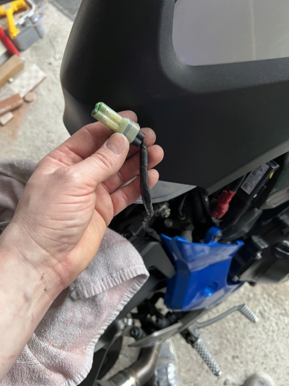

J’ai acheté un indicateur de rapports engagé’ de la marque Gipro… qui se branche normalement sur la prise diagnostique !!!
Sur ma CB 1000r la prise diagnostique est deja utilisée par un petit bricolage dont je ne sais pas à quoi cela sert…
Est-ce que c’est pour le Power Commandeur V dont est équipée la belle ?
Est-ce quelqu’un saurait m’en dire plus ?
Est-ce que le Gipro peut se brancher ailleurs ?

C'est un shunt pour le power commander  511480
Utilise la barre de recherche en haut à droite et tape gipro
Ensuite montage du gipro et tu devrais trouver ta réponse page 25

Merci pour ta réponse Soub !!!
Donc ce n’était finalement pas la prise diagnostique 🤦🏻‍�… grâce à ce que tu m’as indiqué, je l’ai finalement trouvé !!!
Je ne la voyait pas aussi bas…
Merci beaucoup 😉
