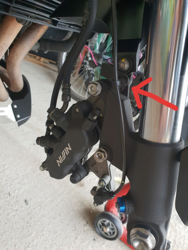

2° On va commencer par enlever les étriers de freins. Pour cela il faut dévisser les 2 vis de 12.
Démontage roue avant 20190212
Sur l'etrier droit, pour une meilleure maniabilité, je vous conseille de declipser le petit cable noir.
Il ne reste plus qu'à les retirer gentillement.

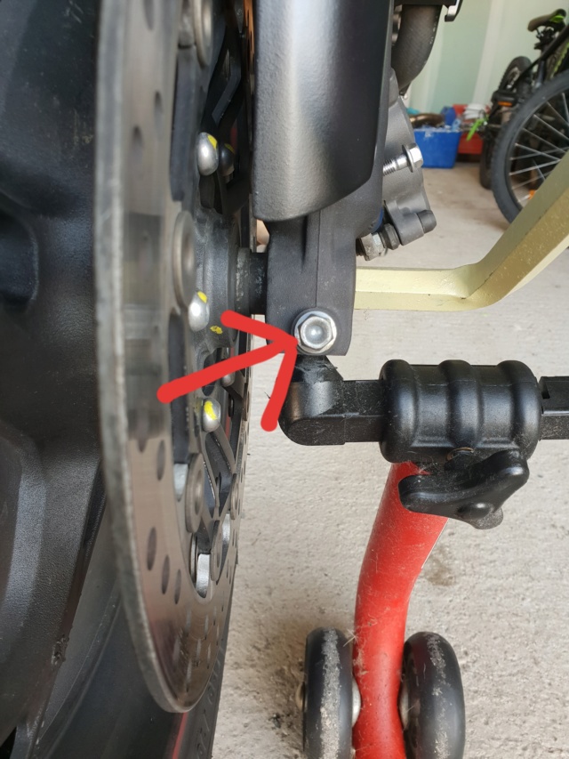

3° Il faut maintenant s'attaquer à l'axe de la roue. Commencer par desserrer légèrement les 2 vis de 12 (un de chaque côté).
Démontage roue avant 20190214

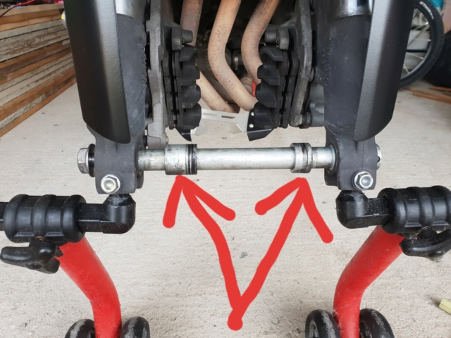

Il faut maintenant desserrer la vis au bout de l'axe (diamètre 22) de moitié puis à l'aide d'un maillet en téflon taper doucement dessus pour pouvoir faire reculer l'axe.
Démontage roue avant 20190217
  Enlever le vis et tirer l'axe de l'autre côté. Une fois sorti, la roue est totalement désolidarisée de la moto. Penser à récupèrer les 2 entretoises sur la jante (la gauche est différente de la droite bien les répérer). Maintenant que la roue est sortie, Je vous conseille de replacer l'axe, les entretoises et la vis de 22 sur la moto.
