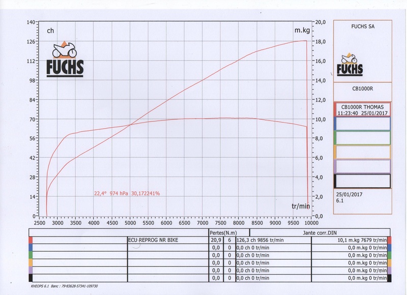

Bonjour à tous
Lors de ma présentation je vous avez parlé de mon CB et j'avais dit que j'allais envoyer mon calculateur à reprogrammer chez NR Bike
Petit rappel des pièces :
Cornets Europe
Silencieux LeoVince
Décata
Filtre K&N
ECU 106CV
Aucun boitier additionnel ou sonde quelconque
Donc déjà Gros Gros point positif de la part de Nico chez NR bike pour sa rapidité (même pas une semaine avec les temps de transit par la poste)
J'en ai eu pour 200€ frais de port inclus
Je trouve la moto beaucoup mieux à l'usage, elle ne pétarade plus et le ralenti est stable, on sent une nette différence par rapport à avant
J'ai donc voulu savoir combien de chevaux ma belle avait sous le capot (enfin sous le réservoir ^^)
Donc ce matin passage au banc chez Stand Performance à Vitrolles
Verdict plus que positif :
Puissance au Vilebrequin 137,7 cv et 11 m.kg de couple
Ce qui donne à la roue 126,3 cv et 10,1 m.kg
Pour moi les conclusion sont claires ^^
Pour 200 € j'ai une machine du tonnerre et je n'ai eu aucun boitier à acheter !
S
Si vous hésitez encore, FONCEZ ça en vaut vraiment le coup
