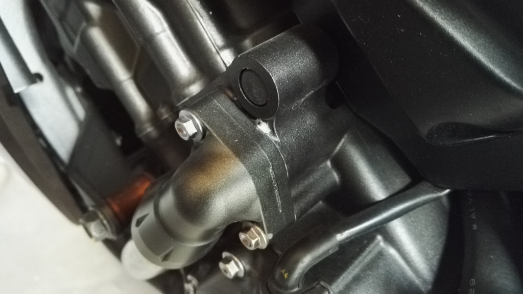

Bonjour à tous,
Je me suis aperçu que j'ai une petite fuite de liquide de refroidissement sur ma bécane (trace de calcaire blanche) :
Avez vous déja vu ce genre de probléme ?

C'est rien, un collier desserré probablement.
J'ai eu une trace de coulure comme ça, et j'ai demandé une vérif à la révision. En fait ça ne s'est jamais reproduit...

Salut, samedi j'ai fait une "ballade" de 450km, dès le début j'ai remarqué la même petite fuite. Etant en montagne, je n'avais d'autre choix que de continuer, en surveillant température en roulant et niveau d'eau à l'arret.
On voit bien que ce n'est pas un collier, mais le joint qui se trouve derriere la pipe. Je venais justement ici faire une petite recherche voir si je trouvais des infos sur ce joint et si pas de difficulté particuliere à remplacer (et evntuellement si il y avait une astuce pour ne pas tout vidanger le liquide de refroidissement)
Une solution de facilité serait de verser un stopfuite radiateur (j'en ai) mais il faut le faire à chaud. Le remplacement du joint ne semblant pas poser de soucis particulier, c'est quand même préférable de changer simplement le joint.
As-tu trouvé une solution depuis le mois dernier?
EDIT: après petite recherche sur le net il semble que c'est un joit torique à cet endroit, je m'en vais le commander chez le concess. un stop fuite n'y fera rien ou rien de bien durable dans le temps.

Merci pour ce retour.
Non je n'avais pas encore trouvé de solution la fuite est trés légére je roule un peu comme ça en attendant que mon concess reçoive le kit de débridage histoire de tout faire d'un coup.
Penses tu que l'opération soit facile à réaliser? J'avoue que je n'ose pas trop y toucher au cb trop peur de faire une counerie ...

à coup sûr l'opération est facile, la pipe ne tient que par 2 vis, le seul truc chiant c'est de vidanger, car pour ne pas pourrir le moteur et la moto, je pense que le mieux est de debrancher une durite dessous au point le plus bas.
ça y est je l'ai commandé tout à l'heure:
O-ring 24.5X2 réf. 91302MEL003 pour 4.06e TTC
Je l'aurais mardi en théorie, donc si j'ai le temps je le monte jeudi.

joint remplacé sans le moindre problème.
J'ai vidangé en enlevant la grosse durite au bout de cette pipe, directement au point bas, et contrairement à ce que j'avais lu ailleurs sur le forum, tout le liquide est bien tombé dans la bassine. je n'ai plus eu qu'à remplacer le joint (2 min montre en main) et re-remplir par le bouchon sous le reservoir. Cette opération est chiante car il faut un long entonnoir avec rallonge.
faire chauffer la moto pour purger puis refaire le niveau et c'est good.
