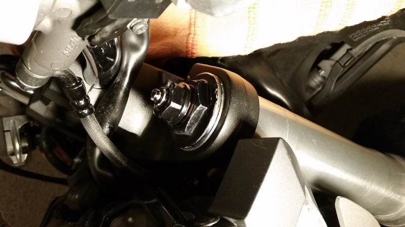

Salut les camarades motards !
Vu votre expérience dans la domaine je veux partager ma découverte avec vous et éclairer la situation…
Samedi passé j’ai acheté enfin ma CB1oooR de 2008 avec 14 MKm a 4300 roro
Par contre je lavais essayé déjà apres l’achat en découvrant la colonne de direction desserrée et le guidon légèrement en travers … En resserrant la colonne ( merci a votre tuto ) je me suis aperçu que mes tubes de fourches sont pas les mêmes !!! Coté droit j’ai celle d’origine et coté gauche une autre je ne sais pas de quelle Honda … Et du coup mon guidon et la té de fourche sont pas tout droit par apport a la roue …. J’ai essayé regler ca en devissant tous les visses sur la fourche et en tirant légèrement dans le bon sens mais le resultat est minim… Du coup obligé chercher les tubes de fourches , ou au moins la gauche …
Avez-vous idée de quelle moto viens ma tube de fourche ?

Salut Tchernobyl (curieux pseudo... M'enfin bon).
Colonne déserrée, guidon en travers, fourche différente...
Ca sentirai pas le croutage de gueule ça ?
J'ai l'impression que ton guidon est chromé ? Si tel est le cas, ce n'est pas le guidon d'origine...
Bon maintenant, le CB a la fâcheuse tendance à avoir la colonne de direction qui se déserre.
Aussi, il est possible que se soit le bouchon de fourche qui est différent et non l'ensemble de la fourche (fourreau + tube).
Regarde si les étriers sont les mêmes gauche et droit.
Examine avec attention si les bouts de fourche (où la roue avant est fixée) sont identiques.
Si tous ces éléments sont identiques, alors je pencherai sur un bouchon de fourche différent.

Salut et merci pour vos réponses. Effectivement j’ai observé la fourche et c’est pas que le bouchon qui est remplacé c’est tout le fourreau gauche …. Et étonnamment la pate de l’etrier et l’etrier ce celle d’origine , mais le haut était remplacé , sacré boulot quand meme … Mais je pense que le diamètre de fourreau est légèrement ( 2 mm environ ) plus petit et peut être ce ca qui provoque la position de guidon décalé … Et bien vu DaDy le guidon n’est pas d’origine , vu que en braquant au fond mes mains touchent réservoir , le guidon doit etre plus bas que d’origine…
La moto je vais la garder – a ce budget je trouve rien d’autre et je vais changer le guidon et la fourche ou préférable la partie gauche, je le fait moi-même, maintenant il faut trouver les pièces
Voici la photo de fourreau installé pour comparer avec d’origine

En démontant la fourche j'ai compris que la parie droite elle était composée de fourreau de 954 CBR et la parti basse d'origine de CB1000r. Voila la bricole .
L'axe de roue avant est bien tordu et c'est pour ca roue était en travers . J'ai trouvé a la casse l'axe de Hornet 600 de 2012 ( c'est le meme ) a 30 euros et ca réglé le problème de la position de roue .
