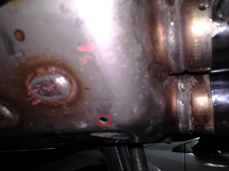

Je suis en train de remonter un catalyseur acheté d'occasion censé avoir que quelques kms (le retour de la concession à chez lui aux dires du vendeur). Le montage fini, je demarre pour vérifier qu'il n'y ait pas de fuite au niveau de la jonction avec le collecteur. A ce niveau là ok, mais surprise, ca fuit au niveau du cata en lui même. Je regarde de plus près, et je vois un trou, mais un trou parfaitement propre, comme si c'etait d'origine.
Alors ceux qui ont leur cata, pouvez vous me confirmer si c'est normal ou pas?
Voici une photo de mon cata, le trou est entouré en rouge :
Trou dans le catalyseur Img_2014

Message par ericverger2 Jeu 03 Mar 2016, 21:39
Oui c'est normal, il est là pour evacuer l'humidité/condensation.
J'ai le même

Message par Gollodwin Jeu 03 Mar 2016, 21:41
Ok, merci de ta reponse Wink . Donc normal qu'il y ait une petite fuite des gazs à ce niveau.
