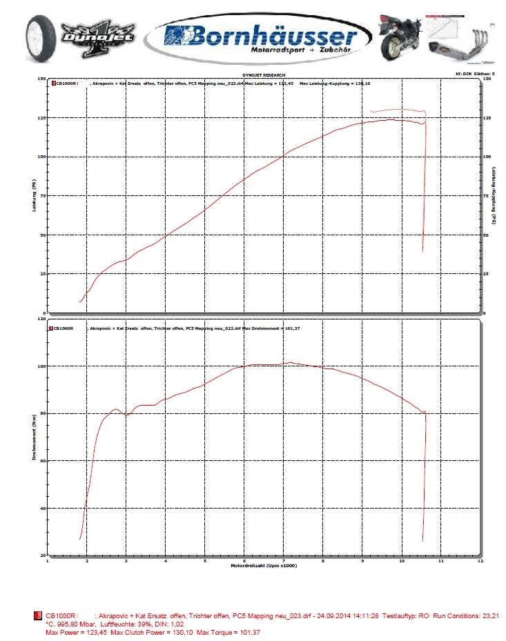

4) Réglage du Power Commander et passage au banc:
Le réglaqe et passage au banc Dynojet a été effectué en Allemagne, chez Bornhäusser à Bühl pour 220€. Pour commencer, il a effacé la map que j'avais mise, il a tout mis a zero dans le PC5 et fait une premiere mesure pour voir comment se comporte la version francaise sans correction.
(Tout mettre a zero veut dire que tous les temps d'injections sont modifés de 0%, en gros comme le boitier d'origine france.)

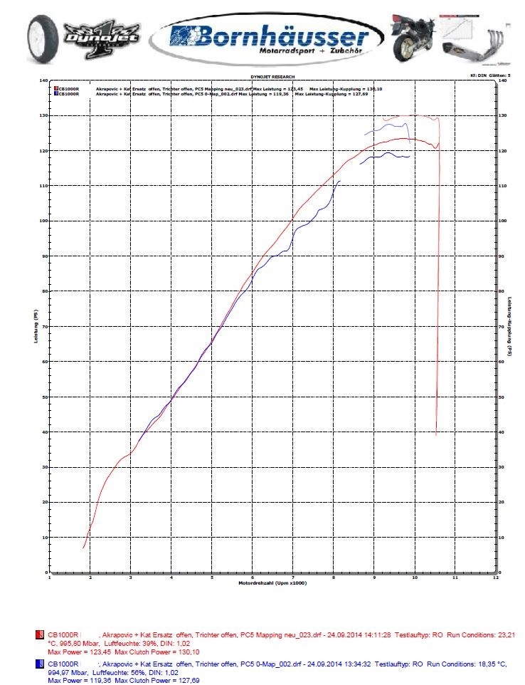

Il a superposé la courbe ainsi obtenue avec celle d'une CB1000R Allemande (Version libre décatalysée, avec le boitier Europe + PC5). Et la grande surprise, ma version française non modifiée sors plus de puissance que la version Allemande reglée avec son PC5, (121cv à la roue Arriere/ 127 cv à l'enbrayage)! Bon il faut dire que c'est à 10000 t/min que ma courbe etait au dessus, le reste de la courbe etait irrégulier et pas très au point.
Mais la courbe de puissance avec le boitier francais etait sensiblement superposée avec celle de la version Allemande (hormis les irregularités)
Il a passé une bonne heure a faire des mesures et des réglages, et puis a sorti la version finale:
En bleu sans correction (boitier france origine) / en rouge la version Map PC5 règlée: 123,5 cv / 101 Nm à la roue / 130cv / 110Nm à l'embrayage (le banc mesure la perte que procure la roue et la boite de vitesse, lors de la déceleration avec embrayage tiré et calcule la puissance à l'embrayage en partant de la puissance mesurée à la roue)
