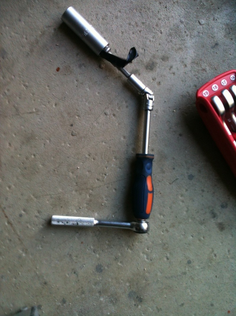

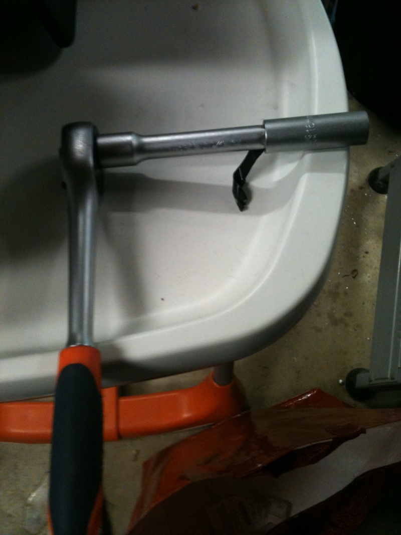

Je vous colle quelques photos de mon changement des bougies ........
1 / on démonte tout, vraiment tout, et on repère tout aussi car il faut remonter . Donc pour la bougie 1 et 4 pas de probleme sauf que ma douille n'arrivait pas à coincer la bougie. j'ai donc glissé un long bout de ruban adhésif d'électricien pour la bloquer .. king2
Remplacement des bougies - Page 2 00511
Pour la bougie 3 j'ai casser les couilles un bon moment à Luigi qui a eu la gentillesse de faire le téléconseillé .....
BB : Putin J'ai ces trucs qui me gênent pour passer ma douille et la petite rallonge
Le teleconseillé : démonte tout .......
BB : heu!! ouais mais après il faut remonter ??? affraid affraid
Le teleconseillé : T'es con !!! bien sur sinon elle va beaucoup moins bien marcher ( le boulet et en plus il me téléphone un dimanche matin à 8h15) 940193 940193
BB : Hé !!!!!! J'ai entendu ce que tu penses baseball baseball
Remplacement des bougies - Page 2 01110
Remplacement des bougies - Page 2 01210
Bon après avoir tout démonter mon puits de bougie est accessible mais ma clé à douille ne passe pas .......
Remplacement des bougies - Page 2 01410
Remplacement des bougies - Page 2 01810
---------> Allo Luigi !!!
Le teleconseillé : ( 940193 encore le boulet du dimanche matin ) Quoi ???
BB : C'est le cadre qui me gène maintenant !!
Le teleconseillé : Tu peux tordre ta clé ???
BB : NON
Le teleconseillé : Tu as une disqueuse ??
BB : Oui !! scratch scratch
Le teleconseillé : Met un coup dans le gros truc noir qui te gène
bb : dans le cadre !!! 940193 940193
Le teleconseillé : Remplacement des bougies - Page 2 338424 Remplacement des bougies - Page 2 338424 Remplacement des bougies - Page 2 338424 démerde toi je ne peux plus rien pour toi la !!
Bon ben on va emboîter un peu tout les trucs de la boite à cliqué pour voir si ça marche !!!
Remplacement des bougies - Page 2 01710
hola hola hola j'y arrive hola hola biere biere
Voila la tete de mes bougies après 42000 kms
A gauche la vieille / à droite la neuve..
Remplacement des bougies - Page 2 00812
Remplacement des bougies - Page 2 01910
ps : Merci Luigi pour ton aide Remplacement des bougies - Page 2 516187 Remplacement des bougies - Page 2 516187
