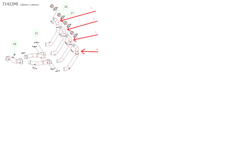

Message par Djédjé-33 Dim 23 Juin 2013, 11:51
riri a écrit:
Phase 4 : On met en place les 4 tubes ( un a un ) dans les demi lunes fixés sur le bloc et on les fixe avec les ressorts adéquats ( c'est un collecteur racing donc tout s'emboite et se maintient avec les ressorts ) . Une fois fixé on met en place les 2 Y en bout des 4 tubes ( idem ils sont fixés avec des ressorts . Ensuite il ne reste plus qu'a fixer le silencieux
Montage ligne complète ARROW ( collecteur + Silencieux ) - Page 3 4a10
Merci Riri pour le tuto.
Je viens de monter la mienne et c'est vrai que cela prends un peut de temps, d'autant plus que je me suis planté sur le montage des tubes mdr.
Donc à ceux qui souhaiterais monter la ligne sur leur mob, les tubes sont numérotés de 1 à 4.
Détail des emplacements :
Montage ligne complète ARROW ( collecteur + Silencieux ) - Page 3 Datail10
Petite précision qui a son utilité car ça m'a pris 45 minutes de tout changer... J'ai du démonter 2 des 4 demi lunes pour changer les ressorts de place... Twisted Evil (impossible de les sortir, il s étaient coincés).
Bon courage à tous, un pont est un vrai plus! mais pas obligatoire et un maximum d'espace autour de la moto sera d'un confort ++
@ bientôt sur les routes.
