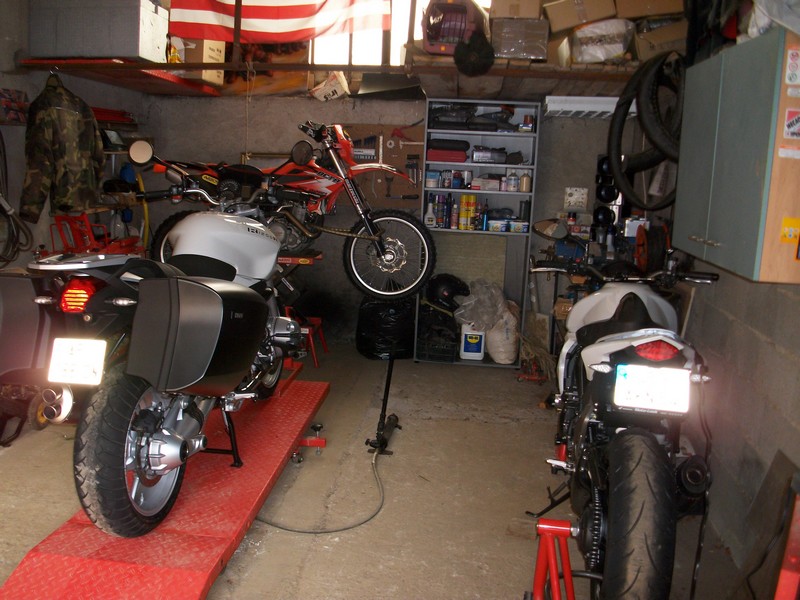

Message par DJ-SMD Ven 29 Avr 2011, 17:07
oh c'est à qui le petit doigt avec le bobo ??? lol!

Message par RIRI Ven 29 Avr 2011, 17:09
Tié con toi Montage ligne complète ARROW ( collecteur + Silencieux ) 338424 Montage ligne complète ARROW ( collecteur + Silencieux ) 338424 Montage ligne complète ARROW ( collecteur + Silencieux ) 338424

Message par RIRI Ven 29 Avr 2011, 17:10
Mais c'est pas mon doigt Montage ligne complète ARROW ( collecteur + Silencieux ) 338424 Montage ligne complète ARROW ( collecteur + Silencieux ) 338424 Montage ligne complète ARROW ( collecteur + Silencieux ) 338424

Message par DJ-SMD Ven 29 Avr 2011, 17:12
Montage ligne complète ARROW ( collecteur + Silencieux ) 430371 , au départ j'ai crus que c'était ta CB avec tous le carbone c'est signé RIRI ça lol , mais apparemment il a engendré la maladie à ses potes aussi 556567

Message par DJ-SMD Ven 29 Avr 2011, 17:18
lol! sinon le petit cross au font du garage ça donne envie de m'en racheté un !!! mais je vais me tuer avec ça pale , bon j’arrête là je ne veux pas pourrir le tuto icon_mrgreen

Message par steph66600 Sam 30 Avr 2011, 12:49
king2 beau tuto !!! Nickel !!
Et...... belle camionnette dans le garage !! siffleg3 siffleg3 Montage ligne complète ARROW ( collecteur + Silencieux ) 338424
