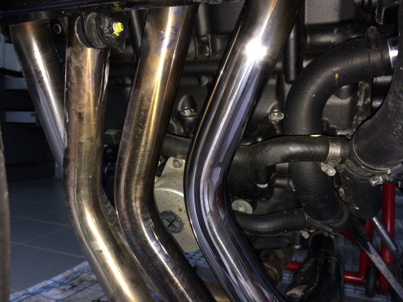

Message par Fastrider Dim 28 Sep 2014, 00:19
Voici comment j'ai réussi a faire le miens:
- Polir a la paille de fer (pas en pelote, mais en bande), puis polir au chiffon de la même manière que sur la vidéo, pour obtenir la finition poli miroir:
Nettoyage collecteur au Marly : bien mais pas encore ça. Pareil pour vous? - Page 4 Img_0812Nettoyage collecteur au Marly : bien mais pas encore ça. Pareil pour vous? - Page 4 Img_0811

Message par Flanker Sam 04 Oct 2014, 21:28
Ca brille bien les tubes  891653
  affraid affraid affraid    Mais en voila un énorme pouet pouet qui pique les yeux à déménager !  cheers
