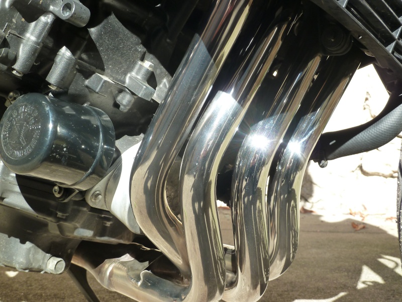

Message par minx59 Lun 23 Mai 2011, 08:17
Ca y est, j'ai testé ce produit!! Smile Depuis le temps que je lis vos com' sur le forum, je me suis enfin décidé et... verdict : c'est hallucinnant, bleufant!!! Shocked Shocked Bref, c'est un véritable PRODUIT MIRACLE!!!!! Shocked Shocked Moi aussi j'avais un effet tigré, pas moyen de nettoyer mes collecteurs avec WD40, dégoudronneur, Instant Shine... et avec Marly, 1 min a peine m'a permi d'obtenir le résultat de la photo en dessous. Trop content, je croyais jamais obtenir un résultat comme ça!!! Et, c'est bizarre mais avec un produit comme ça, on a envie de finir, c'est plus une corvée! lol Smile Produit que je conseille fortement!!!
Nettoyage collecteur au Marly : bien mais pas encore ça. Pareil pour vous? - Page 3 Photohcu
