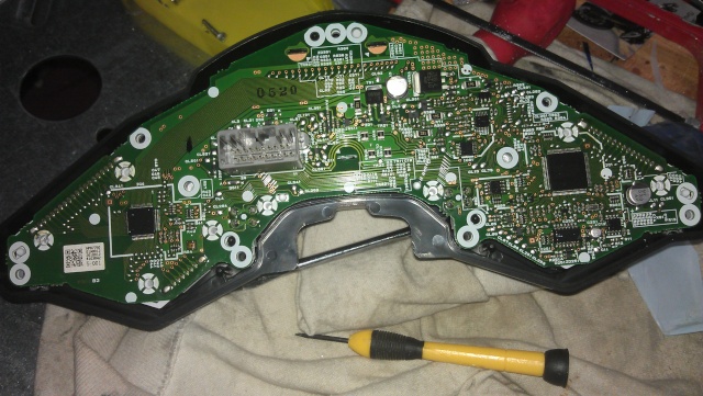

Re: éclairage compteur
TUTO :
- faut démonter la tête de fourche bien sure, puis reposer les 3 vis qui tiennent le compteur a la tête de fourche
- dévisser la totalité des vis du dessous
- ouvrir le compteur et sortir l’intérieur :
- dévisser les 2 vis qui permettront de déposer le cache des voyants centraux (la barrettes qui habille les voyants de phare, embrayage etc!!! cela permettra d’accéder au démontage de l’écran central!) ce sont les deux vis les plus au centre proche du passage pour le nemann, entourées par un cercle blanc discontinu!
- pour démonter l’écran central, il y a un cache noir métallique qui est clipé dans la base. Pour l'enlever, il faut déplier les pâtes traversantes et decliper le cache métallique vers le haut:
- Une fois le cache metallique enlevé, l'ecran central s'enleve tout seul et on accède enfin a ce foutu ecran bleu!!!moi je l'ai remplacé par une autre ecran en plastique (utiliser le bleu comme patron) et que j'ai passé au papier de verre afin de flouter la surface qui difusera la lumiere!
- remonter l'ecran central en procedant a l'inverse
Bon ca c'était la partie chouette....maintenant la chiante : les écrans latéraux!!!ceux la sont soudés, donc va falloir couper le cache en plastique blanc afin de sortir par le coté les filtres bleus...moi j'ai utilisé une scie a métaux tranquilou et un cuter, ca se fait...
Une fois que c'est fait, sortir les filtres par les cotés en tirant sur la tite languette qui dépasse, et ensuite la encore se retailler un filtre en utilisant le bleu comme patron!!!
Vous aurez compris que les leds sont blanches, donc en mettant les filtres de couleur, on changent la couleur du compteur...genre orange, rouge, voir mixer les couleurs, bleu blanc rouge etc!!!! enfin je dis ça je dis rien!!!!
Voila, bon bricolage!! et balancer vos tofs!!
