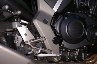

Alors voila je m'explique !On trouve des bouchon de cadre dmp pour le gros trou assez facilement mais je trouve dommage qu'il n'y est rien pour le petit trou supérieur du cadre ou l'on peu voir cette tige fileter qui a mes yeux n'est pas terrible !Donc j'ai chercher une idée et j'ai trouver ! Mais je ne suis pas sur que le résultat soit mieux que sans ,donc je compte sur vous tous pour me donner votre avis ! Et pour ceux qui trouverons l'idée bonne ils n'auront qu'a faire la même chose!!!maintenant place aux photos
la photo montre avant et après petite transformation au départ tout le monde auras reconnue les bon vieux bouchons que l'on mettez aux pied des chaise en tube ! Ensuite on fait un plat a la place du bomber et on taille la base en biais afin que le bouchon suive a peu prés l'inclinaison du cadre !(Bouchon diamètre 18 mm)
Et voila ce que sa donne sur la machine!
Voila les amis ! J'attend de voir un peu vos réponses ou vos questions avant de laisser ou d'enlever ces bouchon de cadre qui cout 2€50 les quatre !!!

Salut, perso j'utilise des couvres bouchons en plastique comme ceux ci-dessous. Je les achète à Leroy Merlin, il y en a en blanc et noir de différents diametre (6, 8 et 10mm) 1.50e les 4. Si ils bougent un peu tu peux mettre un petit point de colle. Je t'enverrai des photos du rendu sur la mienne si tu hésites. Cela donne bien sur les 5 ou 6 boulons de la couronne. Cela cache que le boulon il te restera le trou autour.

Yeahhh!Moi,qui pensait avoir trouvé ze idée,je m'aperçois que ça avait déjà été pondu lol...
Par contre,effectivement,ya celui de DMP race pour l'écrou centrale,mais justement,j'aurais aimé trouver une idée du même ordre sans cracker 60E dans 2 morceaux de plastique...J'ai mis les même bouchons que toi,fredy,mais je me suis pas renseigné de savoir s'il existe des diamètres plus grand (en sachant que là où ça se corse,c'est que le diamètre des écrous centraux sont différents entre eux...)...J'enquêterais là dessus

Salut a tous ! lorsque j'ai vue que quelqu'un fessais des bouchons de cadre sur des Z ! Je me suis dit il n'y a pas de raison si un mec y arrive pour une Z je ne suis pas plus nul que la moyenne du coup je me suis lancer ! Donc j'ai pris des cartouche en plastique de graisse vous savez celle que l'on met dans les pistolet pour graisser les endroit ou il y a des graisseur ! j'ai découper deux rondelle de 2 centimètre environ ils ont servi de moule (c'est pile poil le diamètre qu'il faut !) J'ai rempli avec du syntofer ;laisser sécher ; démoulage ; ensuite toupie défonceuse pour faire un épaulement et un biseau; puis ensuite une petite saigné afin dis mettre un joint torique ;pour les dimension on est obligé de tâtonner en plus les dimensions sont différentes du coter droit ou gauche !pas grave si on creuse la saigné un peu trop il suffit de remettre un peu de fil au fond de la gorge et ça roule ! Ensuite peinture moi j'ai choisi un noir satin ! Et j'ai un amis qui va me faire des petit autocollant j'ai penser a un petit R styler en bleu liseré argent qui viendra se coller dessus !
Maintenant je vais vous montrer en photo et j'espère que certain me dirons ce qu'il en pense car je ne suis pas sur du résultat !Les photos avec autocollant ce sera pour plus tard car je ne les ai pas encore !!
bon ben voila ! Merki !
