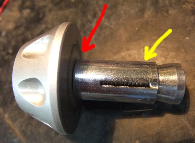

Bjr
Pour les rizoma, je ne sais pas mais mon but était sur tout que je ne voulais pas enlevé les masselottes d'équilibrage de guidon qui sont a l'intérieur du guidon. Donc j'ais eu cette idée de fabriqué des embouts adaptable sur ces plombs et qui permet de mettre les embouts X.
Il te suffit de défaire la partie flèche jaune pour avoir à la fin que la partie plate flèche rouge.
Adaptateur d'embout de guidon - Page 2 Dscf5010
Sinon regarde Corsi page 1 à tout mis en rizoma et avec photo.

Adaptateur d'embout de guidon - Page 2 Empty Re: Adaptateur d'embout de guidon
Message par aroh Dim 15 Jan 2012, 12:13
Merci Willy,
mais Corsi a mis ses embouts grâce à tes pièces maison ?
aroh
aroh
http://www.touchetlaurent.fr
Message par willy Lun 16 Jan 2012, 14:07
aroh a écrit:Merci Willy,
Oui et comme sa il à pu conservé ces plombs. Demande lui par MP il t'en dira plus.
