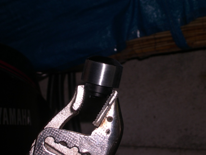

Démontage des embouts:
Sur le guibon d'origine il y a un pas de visse à l'intérieur du tube ou sont vissé les embouts ,ils sont monté avec du frein filets en usine (se qui rend très difficile le devissage au tourne visse)
Polir les embouts de guidon d'origine Dscn210
Marche a suivre , avec un tourne visse a frappé ou normal mettre des petits coups sec avec un marteau pour décoller le frein filets , maintenant avec une visseuse dévisseuse il reste a dévisser (prendre biensur le bon embout cruciforme pour ne pas déraper et abimer la visse sous peine de ne plus pouvoir démonter par la suite)
il faut aussi maintenir l'embouts lui meme pour qu'il ne tourne pas (avec une pince étaux et des mordaches exemple deux petits morceaux de caoutchouc pour ne pas marquer les embouts.

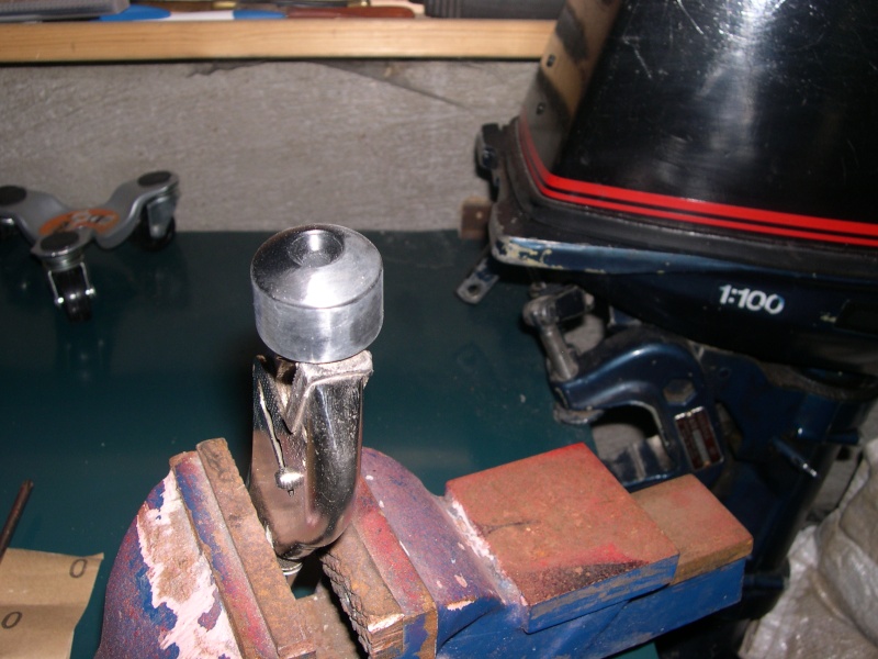

Ponçage et polissage:
Polir les embouts de guidon d'origine Dscn410
Ponçez doucement sans trop forcer pour faire disparaitre la peinture
Polir les embouts de guidon d'origine Dscn510
Polir les embouts de guidon d'origine Dscn610
Polir les embouts de guidon d'origine Dscn710 frott
Bon maintenant la peinture n'est plus présente il nous reste a polir avec du belgom rien de plus facile en peu de belgom sur un chiffon et frotter et lustrer a plusieur reprise jusqu'au rendu qui vous convient
