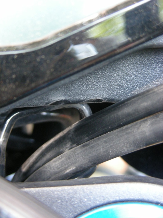

Je viens de voir sur ma brêle que les câbles côté droits commençaient à bouffer la TDF.
quelqu'un rencontre ce pb ?

Est ce que tes cables sont bien calés dans le "crochet" en métal noir qui se trouve dans la tête de fourche, car lorsque j'ai récupéré ma moto après une visite le mécano les avaient sortis de là et ils frottaient contre la TDF.

Yep ils sont bien dans le passe câble !
J'ai un doute sur le montage de ce dernier.
Soit il est mal monté, soit y'a un défaut de conception et là je ne devrait pas être le seul à avoir le pb.

Je viens à l'instant de vérifier sur la mienne, garée devant mon cabinet ; négatif ! Pas la moindre trace de frottement . Pour info, ma meule date de Juillet dernier et a environ 12 000 kms .
Donc pas de problème de conception, mais plus sûrement un mauvais passage des câbles sur ta belle ; j'en ai profité pour regarder ce qui pouvait éventuellement frotter, les câbles les plus proches du TDF sont ceux de l'accélérateur (c'est là que ça frotte chez toi ? ) , mais même guidon braqué à fond, c'est là que c'est le plus proche, il reste environ un cm. de marge .
Tes câbles d'accélérateur sont peut-être mal passés plus bas le long du cadre, et de ce fait arrivent plus "court" à la poignée ?

Ouaip ! c'est là bien là que ca frotte.
Je sais pas sur les vôtres, mais sur ma brele le passe cable touche la TDF. Avec le mou des câbles, ils sont forcement en contact avec la TDF.

Grâce à la photo, je viens de regarder plus attentivement , et sans que ça soit attaqué comme chez toi, Buzz , on voit que ça doit légèrement frotter de temps à autre, c'est effectivement un peu "lissé" .
Et j'en reste à mon hypothèse première, un cheminement des câbles un poil approximatif qui fait qu'ils n'arriveraient pas pile-poil à la bonne longueur . Mais en fait, à cet endroit , je m'aperçois que c'est plutôt s'il y a trop long de câble que ça peut frotter !!!! Shocked
Ps ; entre le guide et le tdf, je passe environ l'épaisseur d'un index, dans le sens oblique ; le passe-câble est donc , disons,environ un cm en-dessous, et quelques mm en arrière du tdf

J'vais voir avec mon conc' si ça peut passer en garantie.
