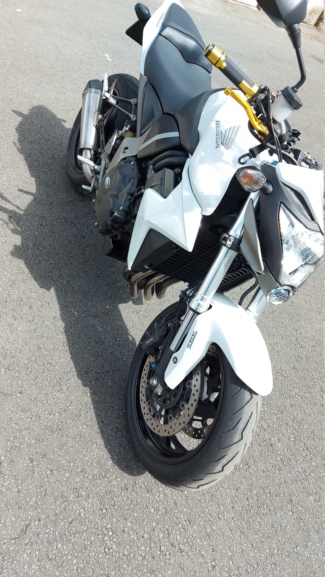

déplacement klaxon - Page 13 200920014440774681
Pas de souci particulier 30 minutes en tout en prenant son temps, un petit coup de feutre blanc sur une des prises du klaxon avant démontage....  merci pour le tuto est la photo de chacun!

Sinon voici les photos de l'installe sur une abs:
déplacement klaxon - Page 13 200920084247697031
déplacement klaxon - Page 13 20092008442828710
Le fil remonte facilement en haut, perso pas de sotch comme certains, juste une patte en plastique à défaire et à sortir le fil d'une patte en plastique...
