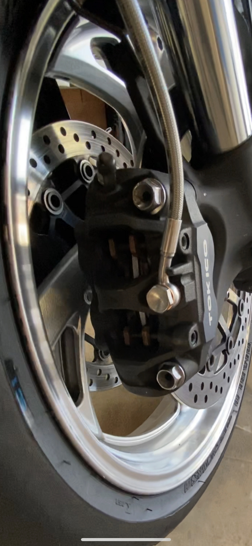

Voici la photo de mes plaquettes :
Et sur la vidéo trouvé sur le forum : https://www.cb1000r.org/t13009-video-changement-plaquettes-de-frein-avant?highlight=plaquettes
On remarque bien le clips métalliques au fond qu'il enlève.
On verra avec les nouvelles plaquettes et les clips métallique :-)

je parle bien de la plaque métallique qui s'insère entre les pistons de l'étrier et la plaquette de frein.
en regardant de plus près ta photo on dirait qu'il manque la plaque "ressort" qui maintien tes plaquettes. si c'est le cas, effectivement ça ne m'étonne pas que çà fasse du bruit (j'oserai pas rouler comme ça )
mucht
Re: Bruit de claquement lors de freinage sur freins avant...??
Je pense en effet que c'est la 4 qui lui manque, en tous cas c'est ce que j'en comprend ^^
Et en tous cas, je serai pas surpris vu le bruit xD
Mais beaucoup plus surpris que cette pièce soit manquante

+1 si on regarde bien la photo on ne voit pas cette plaque qui fait guise de ressort ( pièce n°4 ) dans l'étrierBorgil a écrit:Je pense en effet que c'est la 4 qui lui manque, en tous cas c'est ce que j'en comprend ^^
de toute manière, tout le monde sait que si tu freines, t’es un lâche non?
ouichiba- cb1000
en effet , on ne voit pas la plaquette (ressort) , le bruit vient obligatoirement de là!
La plaquette a du être oublié au dernier remontage!! Celui qui a démonté en dernier les plaquettes a du l'oublié.
Idem sur les deux étriers?
