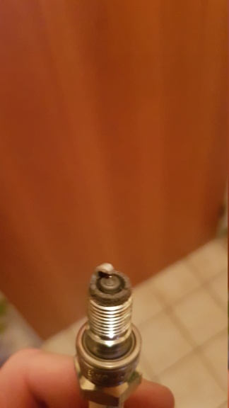

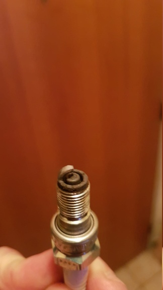

elles avaient quelle gueule les anciennes bougies quand tu les a changé? sauf erreur de ma part, si elles etaient un poil blanchâtres ça pourrait indiquer un mélange trop pauvre non? elles étaient toutes de la meme couleur?
ouichiba- cb1000
Re: Perte puissance moteur chaud et avec échappement décata
Blanc = trop d'air (ou pas assez d'essence)
Noir = l'inverse (trop d'essence / pas assez d'air)

Voici la tronche de mes anciennes bougies :
Je pensais sinon à un encrassement de quelque chose ? genre la durite d'arrivée d'essence ?

la fumée blanche à froid, c’est normal vu les températures. par contre, la fumée noire au rupteur... c’est bien louche...

Pour tes bougies, elles semblent crades mais bien rouge brique comme il faut (à confirmer)

Sur la photo "de gauche", clairement j'vois rien d'anormal. Sur celle de droit, le rendu est un peu plus blanc, mais j'ai surtout l'impression que c'est du à la photo plutôt qu'à la bougie en elle même.
Pour compléter ce que dis Ouichiba, et surtout s'il y a un truc un peu encrassé, n'hésite pas à foutre une bouteille d'additif dans ton réservoir spéciale pour essence / injecteurs. Ca fait clairement pas de mal de faire ça une fois tous les 2 ans, même si je doute que ça réglera ton problème.
Car je le redis mais tous les symptômes que tu décris ressemblent à une carto mal configurée ... :/

Salut, je mets soit du 95 soit du 98, et dans des stations où ça tourne bien. Je vais tester l'additif, pas cher et facile ! Autre chose, au démarrage, le ralenti est ultra saccadé, puis au fur et à mesure, ça devient normal. Je me souviens pas si c'était comme ça avant (dans l'idée je me dis que le ralenti devrait être le même, juste plus dans les tours au début ?)
