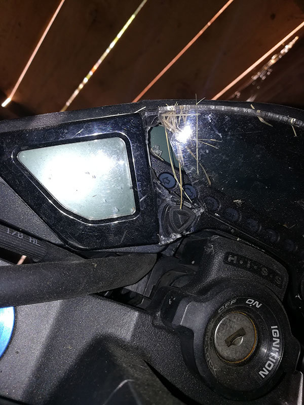

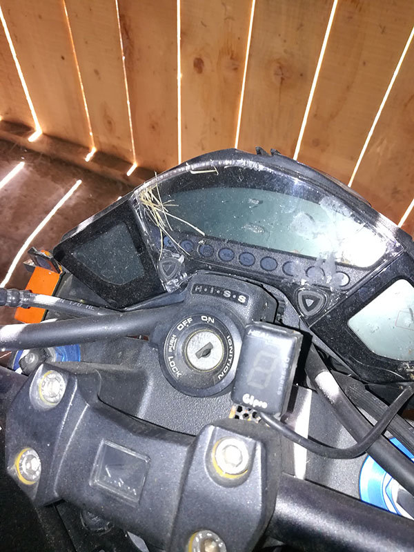

Le compteur = a changer entièrement ou juste la vitre suffit ? et ça se démonte bien ?

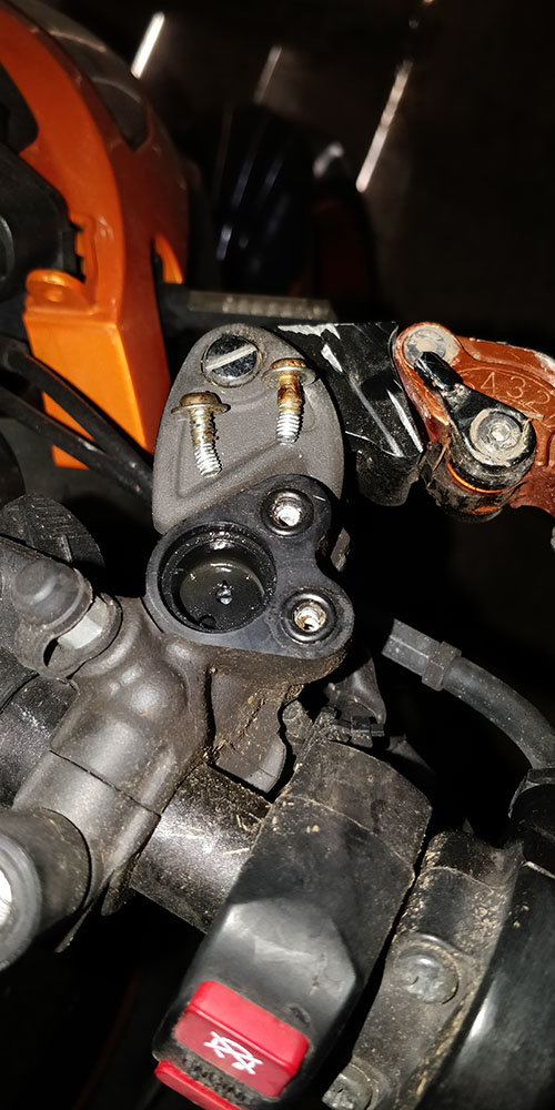

Poignet complete embrayage =
-Remettre un bocal ? en changeant les vis qui sont sorties sans soucis hormis que ca ne tournait pas rond , vu qu'elles étaient tordues + la poignée
ou
-Remplacer en occasion par un modele similaire ou d'une autre moto (compatible avec la tuyauterie) ? (avec une nouvelle poignée)
ou

pour le carreau tu en a pour 135 euros chez bike parts après ca parait simple

J'ai le temps pour le carreau, si je tombe sur un compteur d'occasion, j'aviserai.

pour l'embrayage, ca semble réparable avec un nouveau kit viserie/bocal

Pour le compteur, de mémoire j'ai déjà vu des mecs du forum acheter du chinois sur Ebay. Si l'ordre de prix est le même que la simple vitre sur BikePart (je confirme les 135€), autant prendre le bloc complet...

Pour le compteur, je veux bien un site où chercher car rien trouvé pour le moment.

Je viens de réaliser que la poignée droite que j'ai plié, c'est pas l'embrayage mais le frein .... Le con que je suis.
C'est tellement instinctif de conduire ...
Donc si certains savent par quoi je peux remplacer le maitre cylindre (compatibilité avec une autre moto / sportive) en 17,5 (version ABS sur mon CB1000R)
Et un conseil sur un liquide de frein de meilleur qualité que le dot 4 ?

La bonne nouvelle c'est que la vitre du compteur se change EASYYYY. Bon ça reste 150e...
