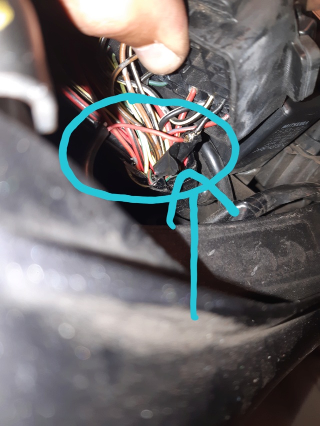

Bonjour, je m'apprête à faire l'achat du GIPRO pour ma cb1000r ABS de 2009 et je me rends compte en cherchant la prise Diag de couleur rouge que celle-ci est déjà occupée . Elle est reliée par un seul câble rouge vers la boîte à fusibles et plus précisément vers le fil négatif de "Ign relay " (branchement qui a surement été faits par l'ancien propriétaire) . Et si je le débranche la moto ne démarre pas .Si quelqu'un pourrait m'éclairer à ce sujet ... Je vous remercie

peut étre une alarme ou un coupe circuit installé par l'ancien proprio

Il n'y a pas d'alarme et ce fil est reliée au relay d'allumage
Fil noir liserer jaune

Bah j'aurai dit pareil que Soub...donc partant de là, si c'est pas ça, je vois pas bien.
T'as aucun boitier additionnel ? Pas de shifter ou tout autre petit truc électronique ? (même si j'ai aucune idée de si ça peut se brancher sur la diag)

Non aucun accessoire électronique reliée et je tien a précisé que le fil et la fiche utiliser son identique à un gipro. Mais un seul fil est utiliser

tu est sur que c'est la bonne fiche car tu doit en avoir 2 dont 1 caché derrière qui est visible quand tu démonte

Je pense que c'est celle la l'autre rouge elle est fixé un peu plus à lavant
