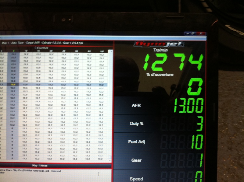

bonjour a tous , aprés multiples recherche sur le forum je ne trouve pas vraiment réponse a mes questions
donc je viens de monter les cornets , o² eliminator , et power commander v avec une map avec ma configuration ( pot leovince , decata , cornets...) faites par un pro (par l'ancien propio du power )
du coup quelle valeur devrais je avoir sur le tableau ( afr , duty % , fuel adj ) pour que sa soit bien ?

Bonjour mich, c'est dur de te répondre en une fois.
Le screenshot que tu as fais est moteur allumé simplement ?
L'AFR (Air Fuel Ratio) d'origine pour le respect des norme euros est plus proche de 14. Pour enrichir et du fait de l'ajout des cornets, on vise pour une map perf les 13,2/13,4.
Fuel adj c'est la % d'ajout d’essence sur la plage (à 1274 tr/min).
Ce power commander était monté sur la même config que ta moto ?
Si oui ça devrait pas trop mal marcher. Après il faut savoir que la région, la météo, l'altitude change beaucoup le comportement de ton moteur. C'est pour ça que certain d'entre nous utilise un autotune pour personnaliser sans passage au banc des maps.

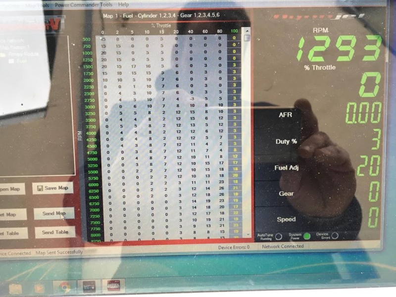

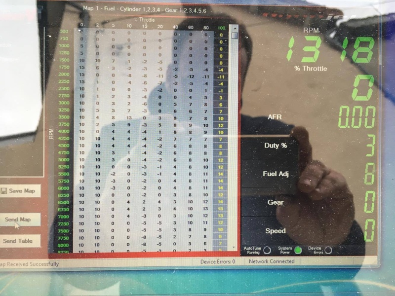

oui sur la même configuration , mais quand je met la map du gars faite par adredaline motor sport , la moto marche du tonnerre mais ratatouille a bas régime a froid !!! et l'afr est a 0 ??
voila ce que sa donne avec cette fameuse map :
et voila ce que sa donne avec la map 512 (qui elle marche bien , ne ratatouille pas mais moins performante que l'autre qui a été faite par un adredaline motor sport ) :

Au ralenti cet bizarre d'avoir un afr à 0. Après je sais que perso j'ai eu quelques suprême avec les valeurs soit disant standard. Pour les ratatouilles que tu as un filtre stock pu bmc/ kn?

Le PC ne marche pas par magie
, pour avoir l AFR il faut quelque chose qui le calcule , et ce quelque chose s appelle un WideBande ..... sinon l autotune le fait aussi .
Normal que ce soit a zero .
