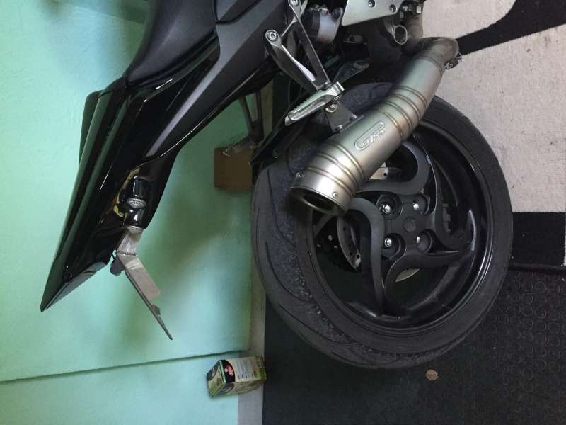

Je me suis posé une question (oui ça m'arrive parfois lol) concernant mon ralenti sur mon CB.
Je l'ai acheté dans l'état où l'ancien propriétaire s'est débarrassé du cata et pot d'origine pour y mettre ce que vous voyez sur la photo.
J'ai constaté quand j'enlève le DB Killer, mon ralenti fait des variations.
Est-ce que cela est normal et dois-je faire quelque chose en particulier ?

Ouuuppppsss ! La photo est dans le mauvais sens; désolé pour les torticolis

j'avais exactement le meme pot que toi avec le Y pour decata et le ralenti etait aussi instable sans le db killer
par contre elle avait les cornet full et un filtre k&n
personnellement j'ai juste rouler 2 jours sans le db killer et ensuite je l'ai remis car mes oreille commencer a saigner
donc apres plus de probleme

J'ai la même chose sur la mienne.
A mon avis c'est un problème de contre-pression sans le db killer.
Et comme dit Remy33 sans la chicane j'ai les oreilles qui saignent aussi donc je l'ai remise
