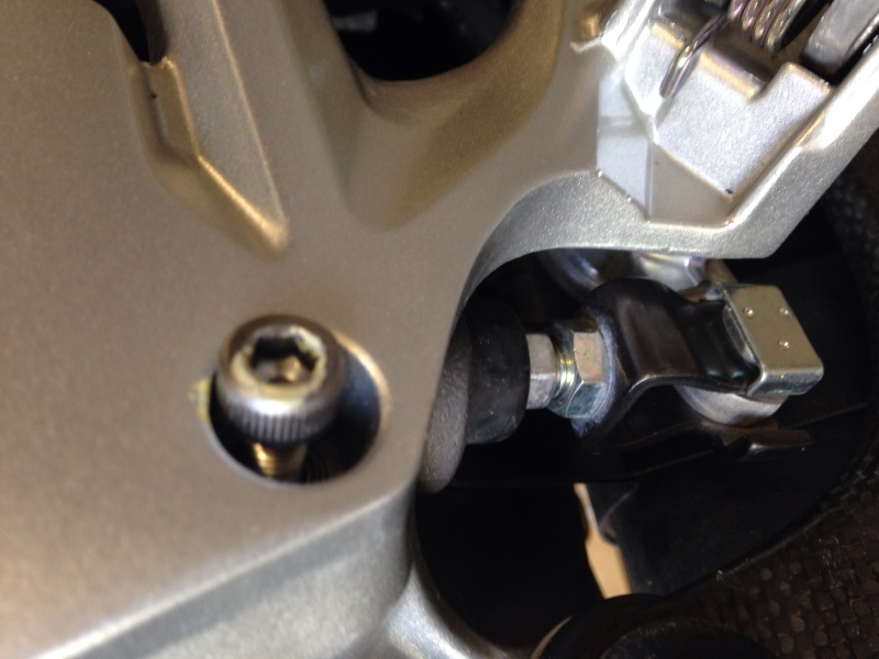

Bonjour a tous!! Je sollicite l'aide de tous les bricoleurs , je n'arrive pas a démonter la platine repose pied droit de la moto! Sad
J'ai tirer les deux grosse visse , le réservoir de fluide , et les deux vis qui tiennent le maître cylindre .
Ce que je n'arrive pas a défaire c'est le bout du maître cylindre et j'ai peur de forcer et détour casser Sad
Voici plus précisément la partie qui me pose problème : (désolé pour la photo de travers je suis sur mon téléphone .)
Les deux écrous que je ne sais pas démonter sont les deux accrocher a la patte noire
Merci pour votre aide !

je regarde ca demain mais soi tu doit devisser l'ecrou cromé contre la pate noire (tu va deregler la position de la pedale donc compte le nombre de tours) soi tu a un clips derriere la pate noire au niveau de la goupille cromé
pour devisser l'ecrou tu tiens la tige avec clef de 8/9ou10 je sais pas et tu devisse l'ecrou 11/12ou 13 apres la tige et fileter dans la pate noire (sa fais comme ecrou ,contre ecrou )

sinon tu retire ta durite de frein et t en profite pour faire la purge après quand j ai démonté la mienne c est ce que j ai fait

Message par CrazyPenguinX Dim 10 Aoû 2014, 01:45
Arf Ouaip je me doutais bien que c'était cet écrou mais il a l'air super bien serré le fourbe
J'essayerai demain en forçant un peu plus alors Smile on verra bien :-D
Sinon je peux faire sauter le circlip de l'axe de la pédale mais ça fait chier .., enfin on verra bien Smile merci pour vos conseil ^^

Message par Soub Dim 10 Aoû 2014, 09:46
tu doit avoir une goupille a retirer au niveau de la fixation de ton maitre cylindre a la pédale de frein

Message par CrazyPenguinX Lun 11 Aoû 2014, 11:52
Hello !
C'est bon je m'en suis sorti, j'ai effectivement enlever la goupille, bon je dois avouer que je l'ai déchiqueté, paix a son âme mais ça m'a donné du mou pour enlever ce satané boulon !!!!
En tout cas merci les gars mission réussi Smile
