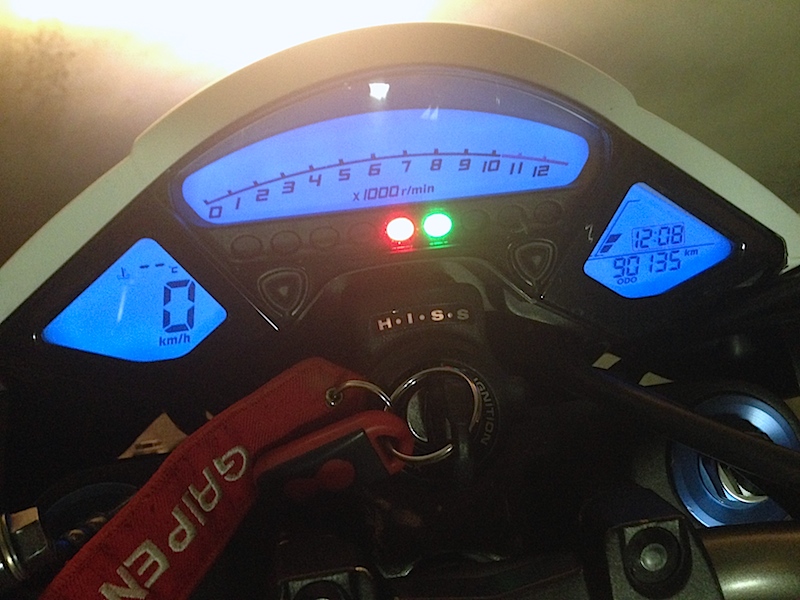

REMY33 a écrit:non c'est "vert" qui a le record je croix https://www.cb1000r.org/t17329-moto-banale?highlight=moto+banale
Pompe carburant HS 69800710
Ah ouai pas mal non plus!  La mienne est de 2008 et n'a que 35000 bornes
