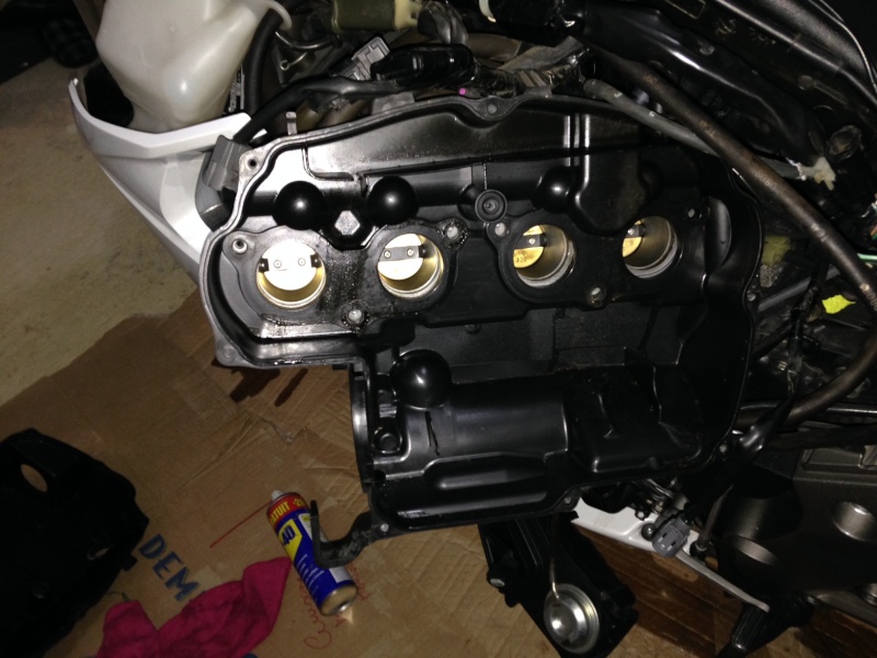

Voici quelque photo
Voila la ou je vous et dit que ce n’était pas enfoncer a 100%

Voici quelque photo

Regardes sur ce post la différence entre les deux photos
https://www.cb1000r.org/t1740p600-montage-cornets-full-et-power-commander-iii
, c'est quand meme flagrant! donc soit prise d'air cause pipes mal enclenchées soit durite pincée
