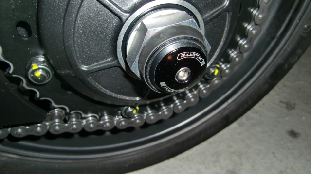

Un petit cache pour boucher le trou de l'axe de la roue arrière pour pas cher :
Cache axe roue Axe_ro10
Cache axe roue Axe_ro11
Cache axe roue Axe_ro12
Cache axe roue Cimg3410
En fait c'est une rondelle de serrage de potence de VTT en alu anodisé( pas cher chez velocistes ) et la piece en plastique qui s'ecarte quand on serre, c'est une fixation de klaxon de vélo. ( mettre un écrou de 6 type pollier ) pour le serrage.
A j'oubliai, le joint en plastique conique devant le cache, ben cela vient d'un kit d'evacuation pour evier.
Faut pas gacher! lol!

On me l'avait jamais faite celle-là...! Bravo icon_yes
