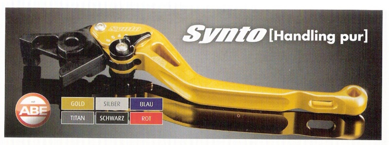

Pour clore le sujet, j'ai installé et réglé ma nouvelle poignée. Je n'ai pas gagné beaucoup mais suffisamment pour ne plus avoir mal au coude. Je vous donne les références au plus vite avec une petite photo pour vous montrer.

j'veux bien une tof' si tu peux Tyfée56

Bonsoir, Voici les infos sur la poignée :
Marque : SYNTO www.synto.de
La mienne est noire et je l'utilise avec le réglage sur 1 (c'est inversé par rapport au réglage de la poignée d'origine) :
Comme il devrait faire beau ce week-end, je vais continuer de tester

Environ 120 euros chacune. Mais elles sont superbes. Suite au vol de ma précédente moto, sur la nouvelle, j'en ai mis des moins cher mais moins belles. Je poste les références la prochaine fois.
