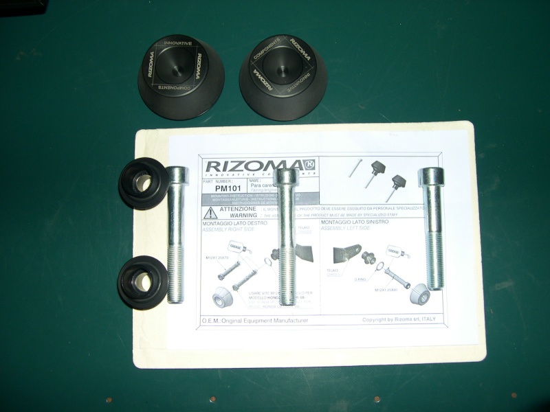

Enfin , mes tampons de protection Rizoma sont là
Suite , à des indications de PanPan
(Fait gaffe avec les BTR fournies.
L'une des deux est plus courte et doit être remplacée par une autre dont la longueur doit correspondre à la plus longue.
Sinon, la BTR courte ne remplira pas complètement le filetage dans la culasse.)
Donc PanPan tu mexcuse mais à mon avis tu as reçu les tampons pour une Hornet 600
Dans le colis de chez Rizoma j'ai trois BTR deux 12x80 et une 12x70 (celle ci est prévu pour un 600 Hornet)
Photos de l'ensemble livré

Donc pas de soucis pour moi le le filetage est rempli completement des deux cotés
Réception et Montage de mes tampons de protection Rizoma plus couple de sérrage Dscn0144
Pour le montage rien de plus simple pour le couple de sérrage mon concessionaire ma fourni l'info tiré du manuel d'atelier 50 Nm
Réception et Montage de mes tampons de protection Rizoma plus couple de sérrage Dscn0145

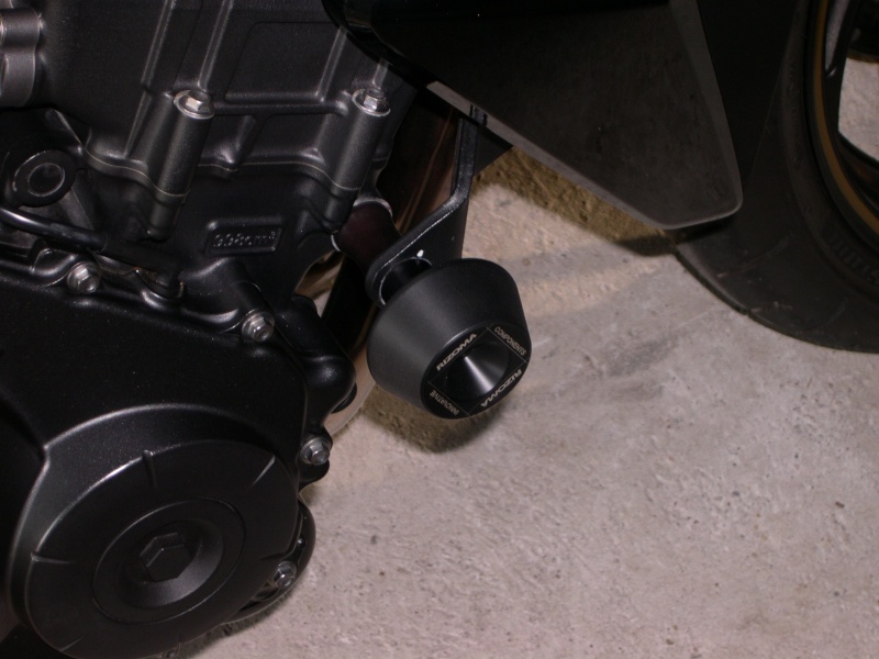

Voilà place aux tampons monté
1)
Réception et Montage de mes tampons de protection Rizoma plus couple de sérrage Dscn0146

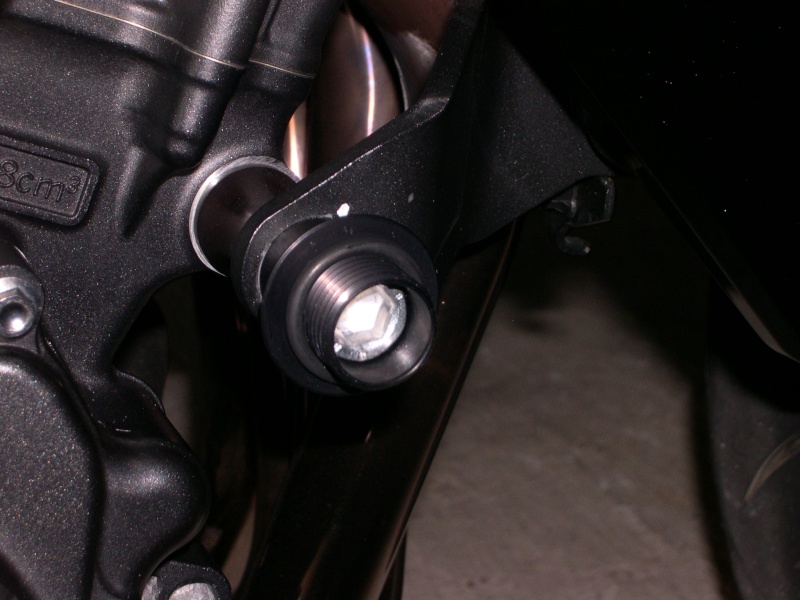

2)
Réception et Montage de mes tampons de protection Rizoma plus couple de sérrage Dscn0147
Vue d'ensemble
Réception et Montage de mes tampons de protection Rizoma plus couple de sérrage Dscn0148
Conclusion pas de soucis avec les tampons Rizoma et nos CB
