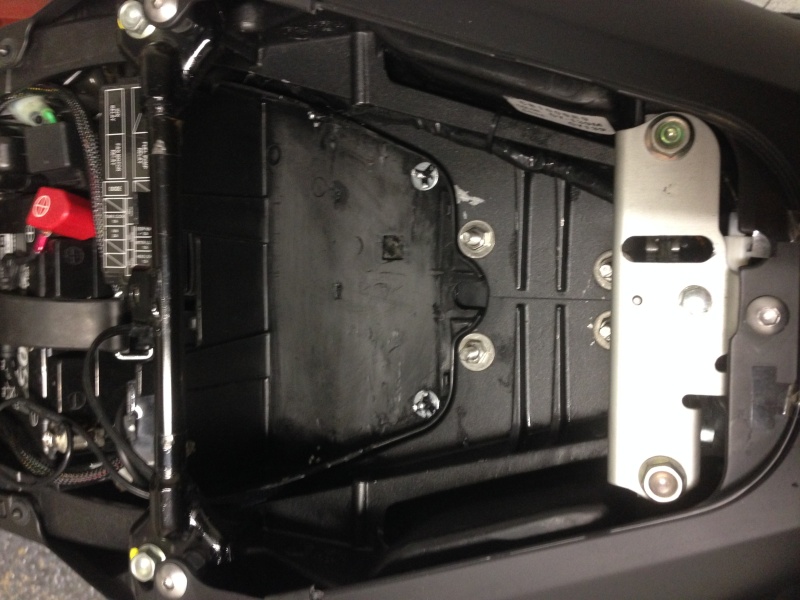

Vous en avez marre de voir sa des que vous ouvrez votre selle ?
Rangement sous selle passager 140703114548740843
Voila la solution !!
donc la première étape de se tuto va être de se créer un patron en carton pour pouvoir le reporté ensuite sur la tôle.
pour sa on découpe plus large le carton et on affine doucement jusqu'au moment ou le carton épouse parfaitement le fond du " coffre "
vous pouvez voir mon patron final sur la photo si dessus ( au besoin je peu le coté et le scanner )
ensuite il suffit de posé votre patron sur la tôle et de faire tous le tour de celui ci avec le marqueur.
maintenant il va falloir de la poigne ! a l'aide du ciseau coupé le marquage précédemment effectuer.
il ne vous reste plus qu'a glisser le panneau dans votre coffre Smile
