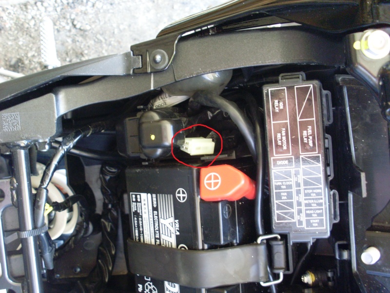

Là on peu donc voir la centrale d'origine qui est juste maintenue par un caoutchouc contre la batterie.
Montage centrale LED CB1000R SC60 compatible Faiceau Honda Sl370211
Une fois la centrale débranchée de la petite fiche 4 broches.
