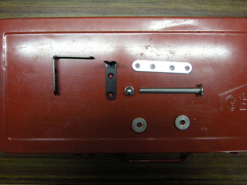

Tout d'abord le matos dont vous avez besoin...
[img]SUPPORT DE PLAQUE MAISON Dscn0818[/img]
trouvable chez tout les bons Leroy merlin LoL
Pour la vis,j'ai utilisé une plus longue et du même diamètre que celle d'origine...

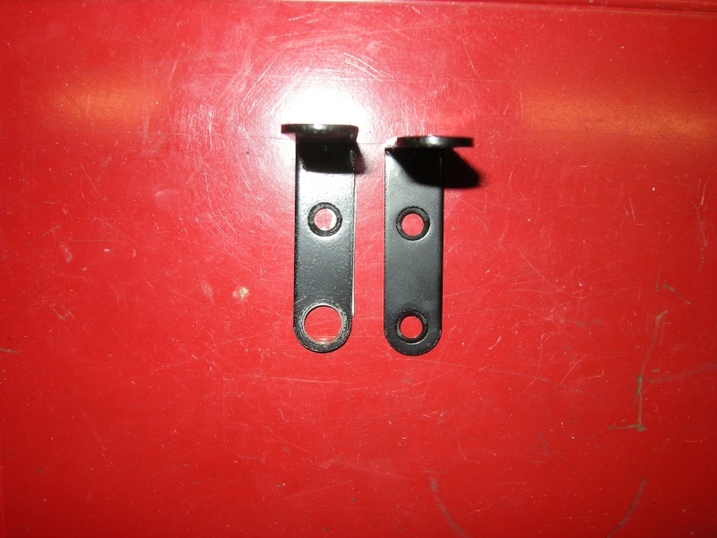

Ensuite,on agrandit les trous du bas pour que la vis du passage de roue puisse passer à l'intérieur...
