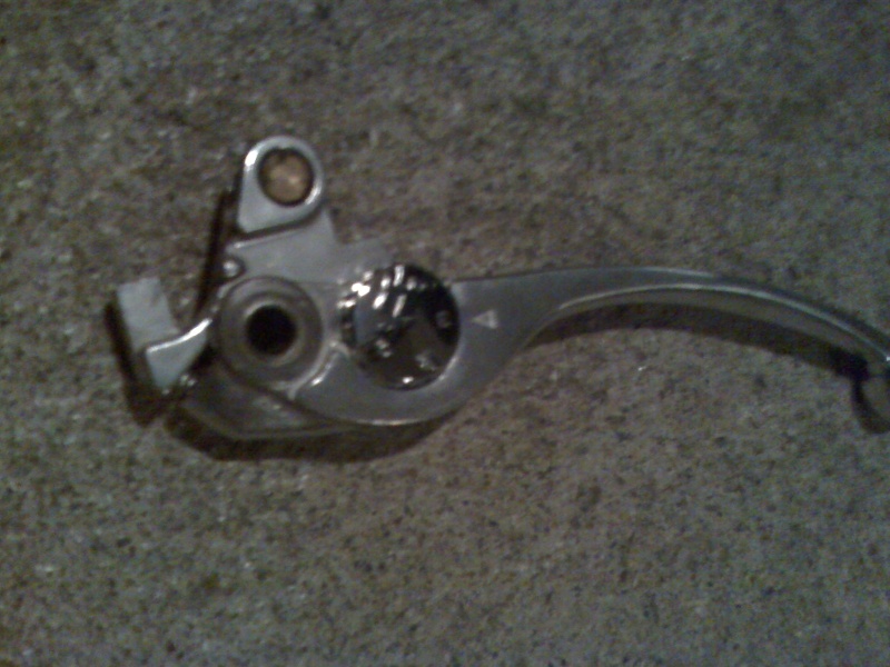

A la demande de Crocko, j'ai fait un ptit tuto pour démonter le levier d'embrayage Wink
First : les outils (de qualité de préférence,facom étant une réf, je ne m'étendrai pas dessus) > une clé à pipe de 10, un tounevis plat plutôt large de lame , et un peu de graisse si besoin. Wink
Pitit tuto pour démontage du levier d'embrayage 14-12-10
Pour démonter, tu positiones le tournevis et la clé comme ici, et tu dévisses tranquillou qu'avec ton tournevis. Wink
Pitit tuto pour démontage du levier d'embrayage 14-12-11
Une fois l'ensemble dévissé, tu te retrouves avec ceci, en y allant doucement le levier ne tombe pas. Wink
Pitit tuto pour démontage du levier d'embrayage 14-12-15
Après, il te faut ôter le levier en mettant ta main sous le levier, à la base de son insertion, pour récupérer cette pastille Pitit tuto pour démontage du levier d'embrayage 14-12-13 servant à entrer en contact avec la tige noire, fléchée en blanc, sur la tof' de dessous. Wink
Pitit tuto pour démontage du levier d'embrayage 14-12-14
Sur cette autre vue, tu peux la voir insérée dans le levier Wink . Comme elle a un méplat d'un côté, il convient de la mettre dans le bon sens > le méplat en dessous. Il prendra appui sur le support accroché au guidon.
Pitit tuto pour démontage du levier d'embrayage 14-12-16
Vue entière avec le levier. Wink
Pitit tuto pour démontage du levier d'embrayage 14-12-17
Une fois le levier retiré , yapuka remonter le nouveau ! Ici, je n'ai que le levier d'origine mais un levier adaptable y ressemblera forcément (peut-être auras-tu à cannibaliser la pastille dorée Wink ).
-Commence par insérer la pastille dans son logement sur le levier d'embrayage, le méplat vers le dessous et l'orifice de cette pastille tourné vers l'orifice du levier . Pitit tuto pour démontage du levier d'embrayage 14-12-22
Puis maintiens-le levier par le dessous tout en l'insérant dans son logement sur la moto.
Une fois fait, le levier repose tranquillement sans bouger. Prends ta vis-tige (enduire le corps lisse de la vis d'une chouillette de graisse, très léger..) et ajuste l'ensemble jusqu'à ce que tu puisses insérer la vis dans son logement > deux vues avant/après insertion Pitit tuto pour démontage du levier d'embrayage 14-12-19
Pitit tuto pour démontage du levier d'embrayage 14-12-20
La vis-tige insérée dans son logement, il ne reste plus qu'à la visser un peu à la main, puis remettre l'écrou comme ici . Wink
Pitit tuto pour démontage du levier d'embrayage 14-12-21
Pour finir, tu cales la clé de 10 dessous de manière à maintenir l'écrou. Puis à l'aide du tournevis tu visses simplement la tige jusqu'à blocage, moment où tu t'arrêtes de visser . Ne pas forcer outre mesure, cela endommagerait la tige > soit sur le filetage, soit sur l'empreinte(la fente sur le haut de la vis) qui sert à visser.
Si tu changes le frein, c'est encore plus simple, car d'un seul tenant, il entre dans son logement après avoir dévissé et revissé la vis-tige. Wink A noter qu'il vaut mieux effectuer ces changements sur un sol lisse, un carton, une dalle en béton etc... Cela permettra toujours de récupérer les pièces qui tomberaient par mégarde Wink
Désolé pour la qualité des tofs mais elles sont prises avec mon portab'
