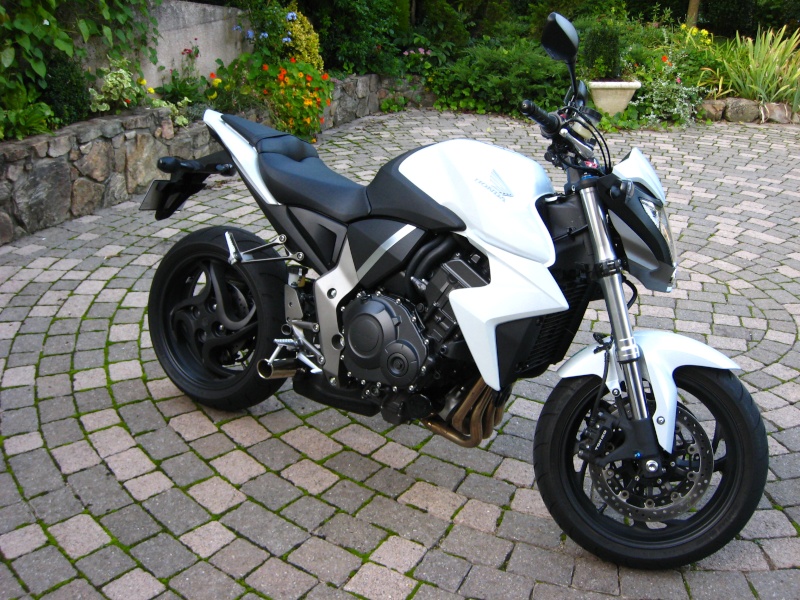

Pour les flemmards qui veulent le résultat sans démonter le CATA
Manip :
- peinture haute température (11€ chez Dafo Moty)
- plastique de protection
- Préparation 20 min
- peinture 5 min
- séchage 1 heure
- cuisson peinture 30 min de roulage
- embout chromé (14€ chez NORAUTI)
[retour d'expérience de Beuuh]
Attention : pour ceux qui souhaitent demonter le CATA, un béquille d'atelier est necessaire.
le demontage est ok, mais risque d'abimer l'interieur du CATA au remontage.
D'abord la préparation du pot CATA :
- démontage du pot d'origine (pas besoin de photo c'est facile)
- dégraissage du CATA à l'essence F
- ponçage léger (papier à l'eau - sans eau Wink )
- redégraissage à l'essence F
Peinture du CATA (pour ceux qui virent le pot Honda) Img_5810
Pose des protections (pour pas abimer ma belle toto) :
- aller avec le plastique le + loin possible vers le coté opposé de la moto
- n'oubliez pas de boucher la sortie du CATA
- bien écarter du pot, pour que la peinture aille le plus loin possible (sur la photo ci-dessous, c'est pas bon sur la droite, faut tendre plus le plastique)
Peinture du CATA (pour ceux qui virent le pot Honda) Img_5710
Peinture du pot :
- bien lire la notice
- remuage 2 min,
- projection à 25cm,
- vaporiser par petites touches
=> résultats pas de coulures)
Peinture du CATA (pour ceux qui virent le pot Honda) Img_5711
Déballage des plastiques (la peinture est sèche au touché en 3 minutes
Peinture du CATA (pour ceux qui virent le pot Honda) Img_5811
Peinture du CATA (pour ceux qui virent le pot Honda) Img_5812
Et voilou!!!!!
vous êtes prêts à poser votre beau LEO/Devil/etc...
ou juste un Embout (ce que je vais faire).
Pour info, j'ai roulé comme ça et c'est fort mais beau j_en_bave1
[Edit] et voila l'embout
NORAUT"I" 14€, livré avec clef CHC, monté en 1 minutes sur le parking du supermarché
Peinture du CATA (pour ceux qui virent le pot Honda) Img_5814
Peinture du CATA (pour ceux qui virent le pot Honda) Img_5815
Oui je sais les vis affraid Elles sont à couper => travail de ce Weekend Evil or Very Mad
Attention le bruit avec juste CATA + embout est très fort et ne plaira pas à tous.

Message par csercl Dim 14 Sep 2008, 21:24
N'en jetez plus je suis tout rouge Embarassed
Pour Bob57 - J'ai été tenté par ta manip mais en fait je suis un gros flemmard... Rolling Eyes
Si je démontais le CATA, je devais aussi démonter la sonde (peur de l'abimer) et le cache fixé sur le CATA coté gauche de la moto.
J'ai reculé devant l'effort et je me suis dit : "on ne voit jamais les 2 cotés d'une moto en même temps..." Very Happy
Par contre pour les perfectionniste, Bob à raison :
tombez les 2 colliers des 2 x 2en1, dévissez la sonde, dévissez la fixation du CATA, démontez le cache et alors la peinture du CATA sera complète et plus facile.

Message par csercl Lun 15 Sep 2008, 20:53
Dès que j'ai des infos sur la tenue dans le temps, je vous mets au courant de suite.
Aujourd'hui à 100km toujours ok.
Je pense que les dégradation interviendront avec les intempéries : projections d'eau + chaleur = Question
Pour info j'ajoute des photos avec embout chromé NORAUT"I" 14€ (vis restent à couper)
