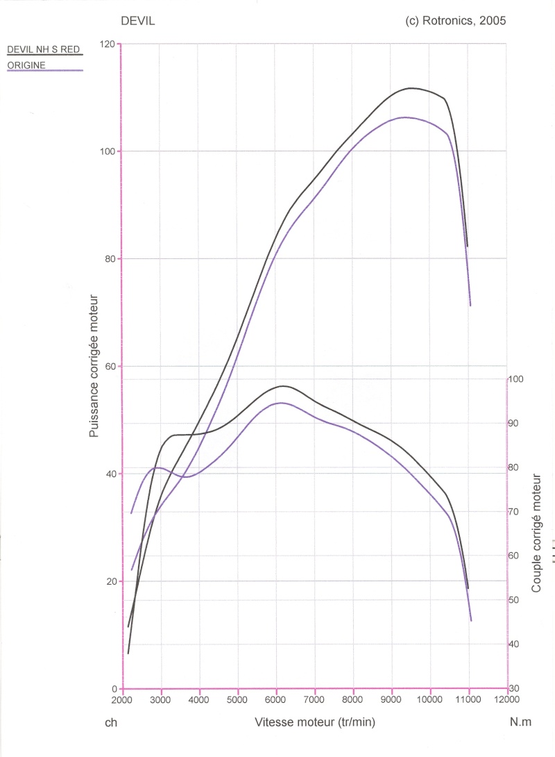

Alors voila ce que devil m'a donné comme réponse concernant les courbes de puissance du pot non homologué:
L’équipe commerciale DEVIL vous remercie pour votre demande.
Je vous annexe la courbe de puissance enregistrée avec le silencieux + suppression catalyseur Devil Master. Comme vous pouvez le constater ce silencieux permet de gommer le « trou » des 3000-4000 tours minutes et apporte un gain de puissance (+ 6cv) et de couple vraiment important !
Nous livrons tout de même avec le silencieux non homologué un atténuateur de bruit amovible, concrètement ce silencieux n’est pas homologué car il ne respecte pas la norme Euro 3 basé sur la pollution.
Nous préconisons le montage complémentaire du suppression de sonde lambda Rapid Bike ;
Ce module inclus un potentiomètre qui permet d’enrichir le CB 1000 R et d’avoir une moto qui ne « pétarade » plus à la décélération, ainsi la moto est parfaitement réglée.
D’origine les constructeurs appauvrissent au maximum les véhicules pour répondre aux normes de pollution, suite à la pose d’un système d’échappement vous allez libérer votre véhicule et votre sonde lambda va enrichir la moto mais pas de façon suffisante.
Le module Rapid Bike shunte la sonde et apporte au véhicule de meilleures reprises (+7cv à 40% d’ouverture de gaz).
J’espère avoir répondu à votre demande et vous souhaite une bonne utilisation!
et voila la courbe ^^
[img]
[/img]
Effectivement le creux de 3 a 4000trs est comblé par contre en dessous c'est plus creux avec le devil qu'avec le pot d'origine ^^ ca reste un graphique, pour les utilisateur du pot que vous etes vous en pensez quoi?
