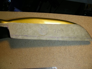

Voila suite au frottage de mon sabot dans les virages, je me suis permis de faire quelques modif avant la mise en peinture avec tofs pour réduire le déport.
Modification du sabot Ermax pour ne pas frotter. Dsc_2312
Modification du sabot Ermax pour ne pas frotter. Dscn5711
Outils: Une lime, une perçeuse, une scie sauteuse avec une lame a petite denture, un crayon, du scotche de camouflage, un reglet et une petite fraise ou un bon foret de diametre 6 mm.
Attention que le scotche ne colle pas trop fort car Ermax paye cher le vernie et il vient avec le collant. Perso, je repeint le tout alors ...
Voila en image les modifs:
Installation du scotche de camouflage pour y tracer le trais de découpe.
Modification du sabot Ermax pour ne pas frotter. Dscn5712
Tracer un trais a 7 mm du bord:
Modification du sabot Ermax pour ne pas frotter. Dscn5713
Prévoir aussi un peu de découpe au niveau du filtre a huile car le faite de plaquer plus
le sabot sa bute dessus.
Modification du sabot Ermax pour ne pas frotter. Dscn5714

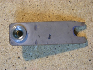

Ensuite modifier la pate de fixation (racourcir un peut)
Modification du sabot Ermax pour ne pas frotter. Dscn5717Modification du sabot Ermax pour ne pas frotter. Dscn5718
La petite fraise pour faire agrandir la lumière proprement:
Modification du sabot Ermax pour ne pas frotter. Dscn5719

Petite question, tes amortos sont réglés d'origine ou plus dur?
Les miens sont réglés plus dur, je pense (et j'espère...) que cela peut éventuellement limiter le frottement du sabot...

Message par willy Mer 01 Avr 2009, 23:02
killer a écrit:Petite question, tes amortos sont réglés d'origine ou plus dur?
La fourche durci et a l'arrière d'origine.
